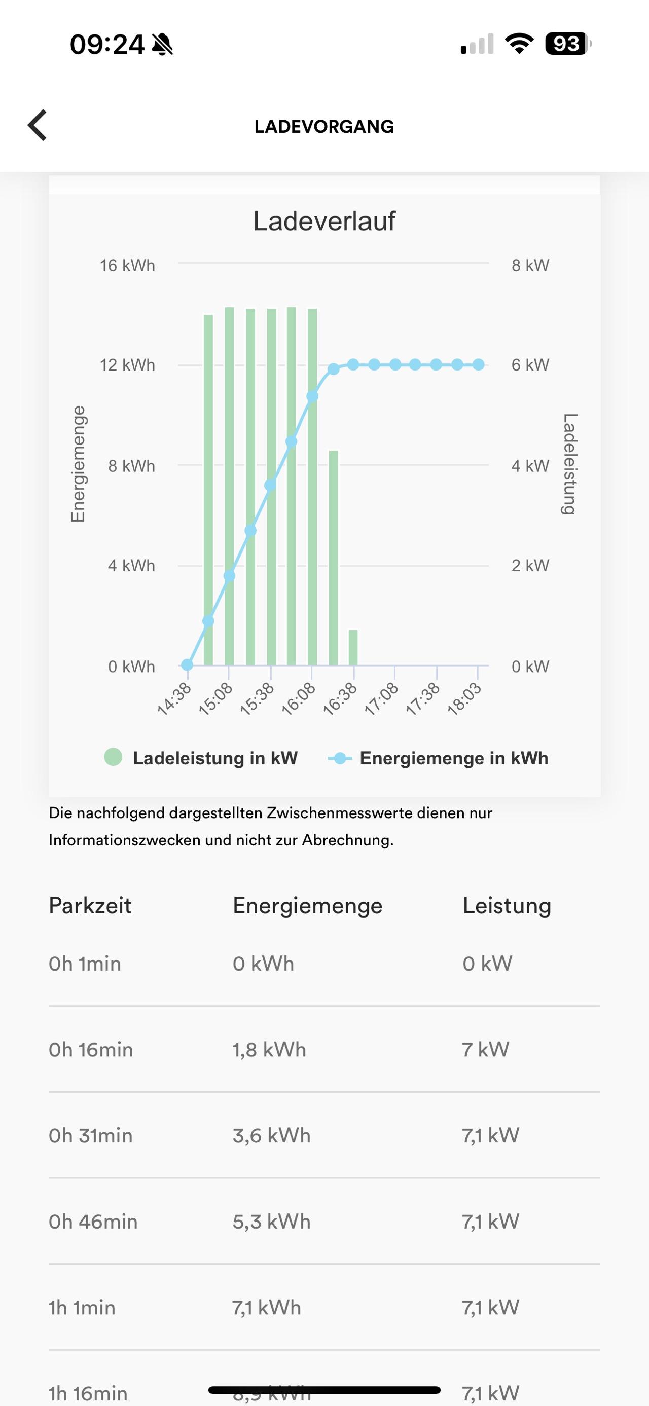

Mein Blaupunkt 16 A-Lader ist da, aber das Paket geht ungeöffnet zurück. Den China-Lader konnte ich noch vor Versand stoppen. Warum?
Auf Grund der letzten Überlegungen zum Thema "Ladeziel 80% programmieren" wird es nun eine go-e Gemini 2.0 wallbox.
Damit läßt sich wie schon gesagt per App eine Lademenge in kWh vorprogrammieren, was mir als provisorische Ladeziel-Lösung durchaus taugt und sofort einsatzbereit ist.
Allerdings hat die Box diverse Schnittstellen (Modbus TCP usw.), über die sie ferngesteuert werden kann. Das ermöglicht dann in Stufe 2, über einen eigenen Prozessor (Raspberry Pi, Arduino, mal sehen ...) komfortabel den Lade-Istzustand einzugeben, wodurch die Ladezeit/-menge dann berechnet wird, und auch bezüglich Startzeitpunkt und dynamischer Steuerung des Ladestromes (*) kann ich dann meine Wünsche frei programmieren.
In Stufe 3 könnte dann evtl. doch noch der Lade-Istzustand über Audi-connect abgefragt werden.
(*) Dynamische Steuerung des Ladestroms würde bedeuten, dass ich nur bis 80% mit 7,2 kW laden würde. Wenn ich mehr rein lade, dann mit weniger Strom.
Außerdem öffnet das für Zukunft ein geplantes Laden in Verbindung mit Solar, ist aber Zukunftsmusik.

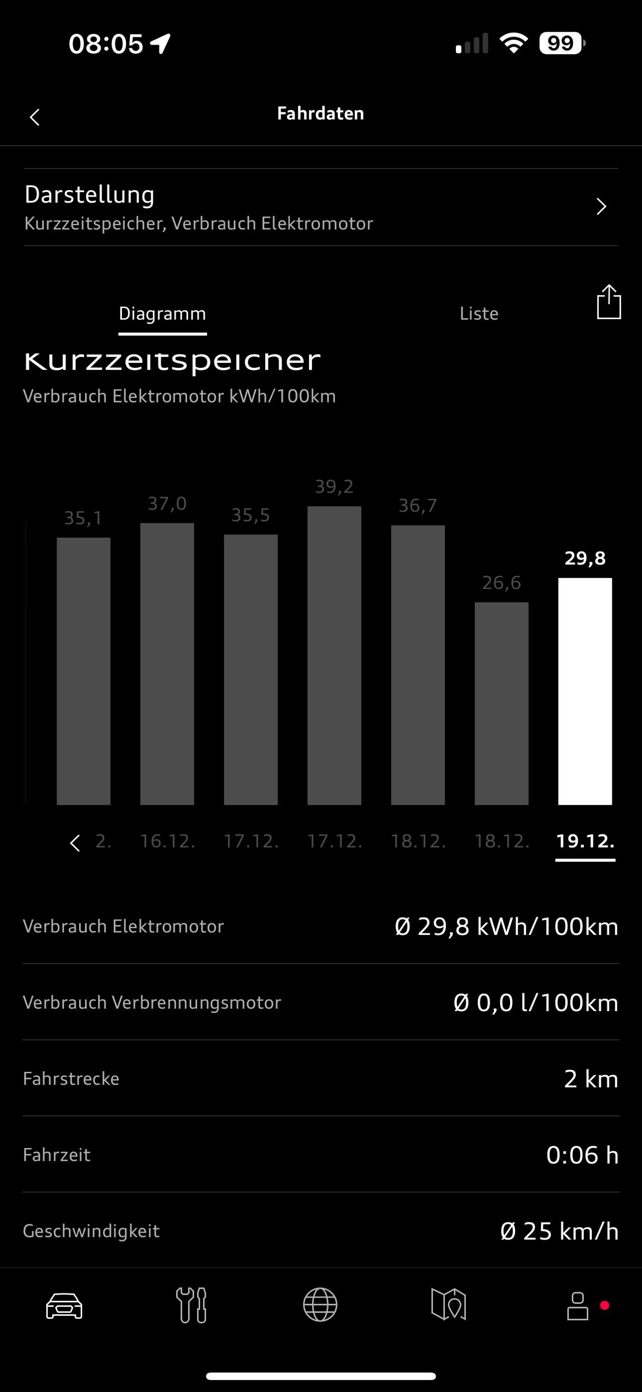

Gestern Abend und heute war es recht warm, rund 13C. Merkt man auch gleich beim Verbrauch.
Kann mir mal jemand den Sinn vom Timer erklären, ich hatte angegeben das ich 17:30 losfahren möchte. Der war aber schon deutlich früher fertig.
Warum genau habe ich auch nicht verstanden. Könnte mit der Klimatisierung zusammen hängen oder es ist einfach ein Puffer, falls der Ladestrom (warum auch immer) geringer ausfällt.
