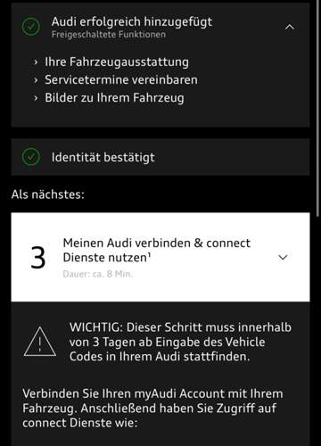

Mal eine andere Frage, ich bin etwas verwirrt. Ich hatte mein Fahrzeug bei MY Audi hinzugefügt und konnte dann die Ausstattungsliste sehen. Am nächsten Tag bzw. Nach dem irgendwas bezüglich Verifizierung gemacht hatte war es weg. Ich kann es nicht vollständig verifizieren da eben der Wagen noch nicht bei mir ist. Mich wundert aber das ich es kurz sehen konnte. Da steht auch das ich es theoretisch sehen müsste.
