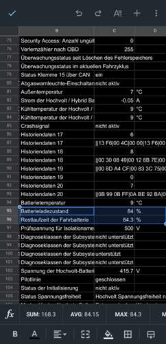

Sind das diese 2 Werte?
Im 8C habe ich nur diese 2 Werte gefunden. Die sind pretty much identisch und weichen auch nur 1% von den Werten der Zelle ab.
Im Interface (App) ist der Ladestand bei 90%
Nachtrag:
Habe gerade noch 2 interessante Werte im STG 19 gefunden:
IDE06264-IDE09057 Tiefentladeschutz-Hochvoltbatterie Ladezustand 84,45 %
IDE06264-MAS04721 Tiefentladeschutz-minimaler Ladezustand 15,00 %

Ja, so hat das im OBD eleven auch ausgesehen.
Tiefentladeschutz 15% würde dann ja passen mit den 80% netto.
