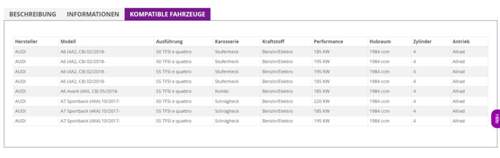

Ich würde vorher auf jeden Fall mit KW telefonieren und mich vergewissern, dass es das V3 Fahrwerk für dein Auto gibt. Die Angaben bei KW über die Fahrzeugauswahl sind mehr als verwirrend. Für den A6/C8 55 TFSIe Avant wird zum Beispiel gar kein Fahrwerk angeboten, lediglich Gewindefedern. Gebe ich bei der Fahrzeugsuche die Limousine an, kommt es auf die Motorisierung an. Bei der Motorisierung wiederum stehen Motoren zur Auswahl, die es so in der Limo gar nicht gibt.
Im angehängten Screenshot sind die angeblich kompatiblen Fahrzeuge für das V3 angegeben - da sind Motorleistungen angegeben, z.B. 185KW, die ich so bei Audi A6/C8 nicht finden konnte. Der Kombi wird da plötzlich auch gelistet, ebenfalls mit 185KW was nicht stimmt, denn er hat immer 195KW. Nur zusammen mit dem Elektroantrieb gibt es Systemleistungen von 220KW (50er) bzw. 270KW (55er).

Hatte schon mit KW geschrieben und diese haben mir das für 195kW beim 55TFSIe las passend definiert.
https://www.kwsuspensions.de/shop?...
wollte nur sichergehen und nachfragen obs bereits wer verbaut hat und den Federbeinklemmdurchmesser und die Achslasten auch wirklich passen.
edit: zumindest gibts ein Datenblatt seitens Audi zum 55er wo die Achslasten mit VA 1245kg und HA 1500kg angegeben sind. das sollte also schon mal passen.
