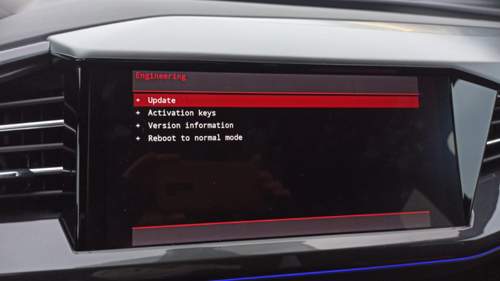

Oh da hast du Glück.. ich habe auch die 3812er und mmi abstürze..bootloops... es kommt sogar der emergency bootloader wenn es kalt ist. Lege einfach ein lokales Konto an und versuch ein 2. Handy per Bluetooth zu verbinden

MMI Abstürze und Bootloops sind keine Software Fehler sondern defekte Hardware. Da muss das Auto in die Werkstatt

Echt? Ich nenne es schlechtes Coding... wenn mit Exceptions nicht richtig umgegangen wird, variablen und pointer nicht richtig initialisiert werden, kommt soetwas zustande. Nicht die Hardware aus 26 Jahre IT Coding Erfahrung. Das UI und die Funktionen der Plattform sprechen doch schon Bände. Alleine der Bootup bis das System zur Verfügung steht zeigt wo die prios stehen. Native Anwendung über Konverter in alte Systeme einbinden eine schlechte Idee und das Ergebnis sehen wir. 3812 ist besser als die alpha Version 3608 oder die beta 3668. Aber mehr als eine RC1 ist 3812 auch nicht. 3853 bringt nur minor fixes, da am grundlegenden Problem nichts geändert wird. Eine schlechte Basis bleibt eine schlechte Basis. Man versucht nun workarounds um es am laufen zu halten, die limitierte Plattform bleibt aber. Warum wurde der Q6 etron um 1 Jahr verschoben weil VAG das auch eingesehen (bemerkt) hat und einige (neue von Porsche) Produktmanager die Ei** hatten zu sagen wir müssen vom Grunde das neu Aufsetzen.
@Acdcnow das was dein Q4 hat, ist eher ein Einzelfall. Daher in die Werkstatt mit dem Ding. Mein Q4 hat keine Probleme mit identischer Software. Diese Software mag vielleicht im Zusammenspiel mit der Hardware schlecht sein, aber nochmals, den Screenshot von dir, das habe ich bei meinem noch nie gesehen. Daher ist nicht alles so schlecht, wie du es darstellst.

Du weißt mit welchem Finger-Klammergriff in das Engineering Menu gesprungen wird und hast das nicht dadurch selbst gestartet?
