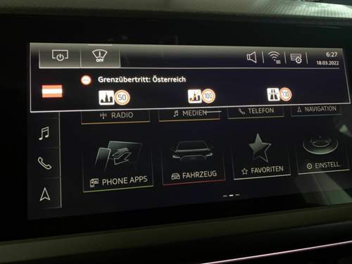

Komisch war der Hinweis "Grenzübertritt" und dass ich in Österreich (inkl. großer Flagge) bin, in der Stadt 30 bzw. 50, sowie auf der Autobahn 130km/h fahren darf.
Der Hinweis von mir: Ich bin Österreicher und war mit dem Q4 noch nie im Ausland. 🙂
@Q4-Peter schrieb am 16. März 2022 um 04:10:40 Uhr:
Ich hatte das auch. Das liegt an einer falschen Bestimmung der Position im Notrufsteuergerät. Als Folge sind immer die letzten Ziele weg, was weit nerviger ist.
Ich habe es in der Werkstatt reklamiert und habe dann eine neue Software für das Notrufsteuergerät bekommen. Das war Mitte Februar. Seit dem ist es nicht mehr passiert. Vorher ist es alle 2 bis 3 Wochen aufgetreten.

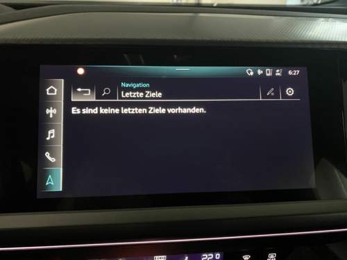

@Q4Fahrer schrieb am 16. März 2022 um 15:33:28 Uhr:
Ich habe mich leider zu früh gefreut. Heute morgen ist es wieder aufgetreten.
Bilder anbei.
Grenzübertritt
Letzte Ziele gelöscht
@Q4Fahrer
Nur mal ein Gedankengang... könnte es sein, dass Dein Fahrzeug irgendwo (egal ob im Fahrzeug oder auf den Audi-Servern) als deutsches Fahrzeug hinterlegt ist? Wäre das der Fall, dann würde er bei einem Neustart evtl. eine Diskrepanz zwischen dem lokalen Standort und den Navi- bzw. GPS-Daten erkennen und Dir die entsprechende Anzeige bzgl. eines Grenzübertrittes anzeigen.
@MacMaus schrieb am 18. März 2022 um 11:10:49 Uhr:
@Q4Fahrer
Da könntest du Recht haben. Bei mir kommt diese Meldung nicht mehr. Unter My Audi war als primäre Adresse Deutschland eingetragen. Habe diese auf Österreich dann geändert bzw. musste eine neue Adresse anlegen und diese dann als Primäre Festlegen. Hab das eher unbewusst gemacht also nicht in Verbindung mit dem Grenzübertritt. Aber jetzt wo du es erwähnst, könnte das der Fehler gewesen sein. Bei mir kam diese Meldung wie gesagt schon ewig nicht mehr
@Q4Fahrer
Nein ich habe eine österreichische Adresse.
Auch der myAudi Account ist österreichisch.
Das geht gar nicht mehr anders, sonst kann der österreichische Händler den Hauptbenutzer gar nicht zuordnen.
