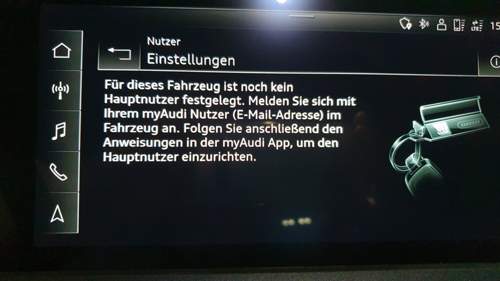

@Arthur.Dent.42 schrieb am 26. Juli 2023 um 16:52:13 Uhr:
Habe das nach dem Update auch gehabt. Habe meinen Freundlichen angerufen. Der hat den Hauptnutzer ( der schon hinterlegt war) einmal gelöscht und wieder angelegt. Danach war ich im Q4 auch Hauptbenutzer.
Danke für die Lösung. Ist bei mir nach dem Update auch so. Ich bin als myAudi Nutzer im Fahrzeug angemeldet, aber nicht als Hauptnutzer.
Dadurch kann man auf der myAudi Seite auch unter Funktionen die einzelnen Möglichkeiten nicht aktivieren oder deaktivieren.

Den Nutzer kann man auch anmelden ohne im Fahrzeug als Hauptnutzer angelegt zu sein.
Wenn man im Nutzermenü den angelegten myAudi Nutzer wählt und dann das Einstellsymbol oben rechts betätigt, dann sieht man, ob man als Hauptnutzer im MMI angelegt ist.
Falls nein, erhält man folgende Meldung:
20230726
Habe auch das Problem mit dem Hauptnutzer, was kann man denn noch machen?
Hier noch ein Link Einrichten von Connect bis den Hauptbenutzer

@Patrick2909 schrieb am 26. Juli 2023 um 19:27:03 Uhr:
Kontakt zum Autohaus aufnehmen?
Der Mitarbeiter von meinem zuständigen Autohaus hat gesagt „das ist eben so. Bei einigen gehts, bei anderen nicht.“ damit sollte ich mich zufrieden geben. Stehe aber nun direkt mit Audi in Kontakt, am Telefon war die Dame schon mal sehr nett und bemüht, ich bin gespannt!
Habe auch schon alles probiert und rum telefoniert, es geht nicht, es steht immer kein Hauptnutzer.
@dagoberta schrieb am 26. Juli 2023 um 23:13:39 Uhr:
Das ist ja ein Witz. Bei manchen geht‘s, bei manchen nicht. Ernsthaft?
