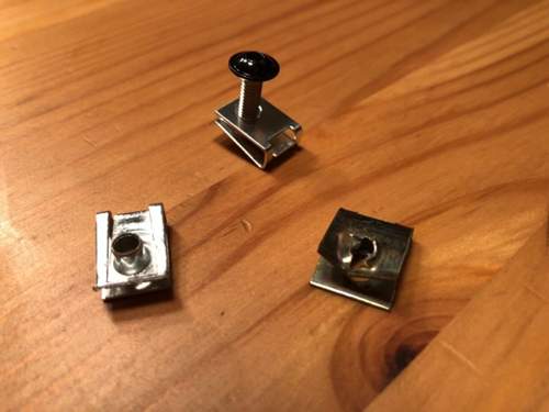

Ich habe heute mal die billigen Blechschrauben und -Muttern gegen was Ordentliches mit M4-Gewinde ersetzt: dadurch ist der Monitor viel fester montiert und vibriert nicht bei unebener Fahrbahn.
Kostenpunkt: keine 5€
Haste das aus nem Baumarkt oder Elektronik Fachhandel
