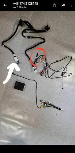

Jungs hab die dsp100 Box ausgebaut. Kabelbaum von der Box ist aber noch drin. Nur die Box ist ab.
Den Stecker habe ich jetzt von der Box ins aux angeschlossen also Display an aux Kabel.
Jetzt hab ich gar kein Ton mehr. Auch nicht direkt am audio20 (radio).
Im erweiterten Menü habe ich aux aktiviert. Sobald ich Neustarte ist es wieder deaktiviert.
Kann mir bitte jemand helfen???
Welche Position muss eingestellt werden? Muss man dann immer Neustarten?
@muriman im erweiterten menu darfst du nicht aux aktivieren wenn du original aux hast.damit du sound hast musst du jez im original mercedes ssystem auf aux umstellen oder media interface, je nachdem wie du angeschlossen hast.desweiteren musst du statt externer verstärker werksverstärker auswählen.für die automatische umschaltung musst du dann die positionen abzählen ( vertikal und horizontal im oem menü) und eintragen bei aux positonen
Im originalmenü hab ich kein aux, nur media interface 1 und 2 .
Wie kann oder wo sehe ich das abzählen im OEM Menü?
Aber das komische im original Menü von audio20 höre ich auch kein Radio mehr......
Kann dir leider nicht genau sagen wie es mit NTG 5 und Media Interface ist.
Aber im NTG 4.5 sieht es so aus:
4.5
@muriman dann musst du einfach den aux usb adapter in einen der usb ports vom original mercedes ports stecken.dann steht bei media interface 1 oder 2 usb aux...das wählst du dann aus.für die automatische umschaltung musst du dann aux position 1 auf 3 und aux positon 2 auf 0 einstellen...wenn du kein sound beim radio hast, dann hast du wahrscheinlich das endstück vergessen ranzumachen, da wo die dsp box angeschlossen war.da wo der kreis ist da kommt das aux kabel hin und die andere seite usb zum original anschluss usb.am pfeil muss das endstück wieder rauf.
Zum schluss im erweiterten menü wieder auf werksverstäker stellen statt externer verstärker...im oem menü dann media interface 1 oder 2 auswählen
Das ist ja dann wie mein altes. So hatte ich meinen vorheriges Display angeschlossen und da hatte ich audio/video Delay war nicht synchron. Deswegen hatte ich ja das neue gekauft mit der scheiss dsp Box.
