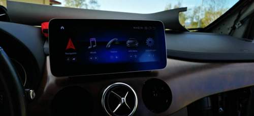

12 Zoll passt gut rein, ist nicht zu groß.
Generell funktioniert das Display gut. Einbau ist recht easy.

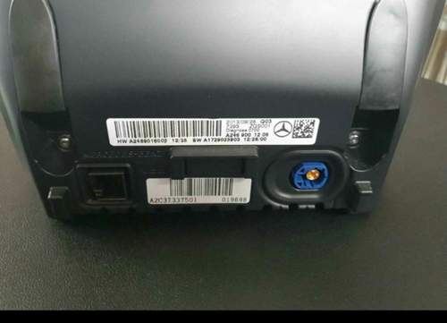

Geht das einfach so ? Hatte mir die Stecker angeschaut wirkte so als wären die Anschlüsse anders.
