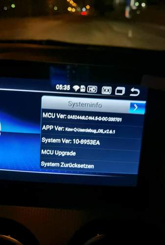

Hallo Leute, vllt kann mir jemand helfen. Mein Display speichert die Android Einstellung Bedinungshilfen zulassen nicht. Sobald ich das Auto abstelle, ist am nächsten Tag alles wieder weg. Ich benutze den Tasker für Navi und Audioplayer mit Togglescreen. Für Togglescreen braucht der Tasker Bedinungshilfen rechte.
Hat das Problem vllt noch jemand?
AppVers. Habe ich 2.6.3
Display 10.25 SD625 4/64 GB.
W246 NTG 4.5
Danke schonmal
