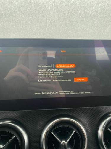

Leute ich hab ein richtiges Problem
Habe das neue Display mit dsp....seit ich die Firmware 2.3.6 upgedatet habe....habe ich enorm Probleme.
1. USB sticks werden nicht erkannt, egal welches Port.
2. System fährt voll langsam hoch.
3. WLAN muss ich jedes mal manuell anmachen.
4. Manchmal bleibt das Display einfach schwarz, dann muss ich das Auto aus und wieder anmachen.
Ich hab system schon zurück gesetzt, bringt alles nichts.
Die Firmware die danach kamen hab ich alle drauf gemacht, es ändert sich nichts, die Probleme bleiben.
Hat jemand eine Idee???
Mach die alte Software wieder drauf... Wenn das System läuft sollte man nicht updaten.

Kann es sein das du vorher auf einer Version vor 1.8.2 warst und eine eigen bootanimation hast ?
bei den neueren hat sich der ordner der Einstellungen+bootanimation geändert und wurde auf 32MB limitiert.
Wenn die Bootanimation zu groß ist ist die Partition nach dem Update randvoll und es kommt zu diversen geistereffekten.
HIER steht wie du es checken und fixen kannst.
Kri
Das problem ist auch die alte version spinnt jetzt. Ich glaube da ist richtig was schief gelaufen. Bootanimation hab ich nicht.
Es ist aber immer Zufall manchmal geht es perfekt, wie es sein soll. Manchmal spinnt es total!! Hat das Ding keinen wipe cache wie bei Handys?
