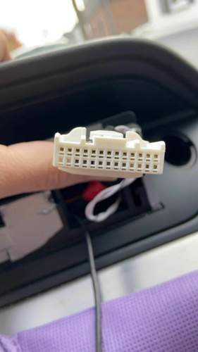

Hi zusammen,
Eine Frage an die Techniker hier: welche Crimp Buchsen stecken in diesem Stecker?

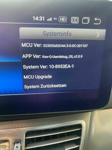

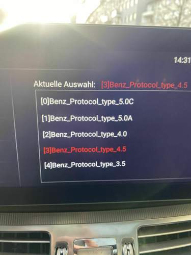

Hallo
Da ich sehe, dass hier die meisten sind, die sich mit den neueren displays auskennen,
stelle ich mal meine frage hier, obwohl ich einen w212 fahre.
Habe mir das neue 12,5 Display eingebaut und nun einige probleme damit.
- Das Navi springt aus dem Android Menü nicht auf meine Rückfahrkamera, wenn ich den R.gang einlege
- Der Runde Comand Controller funzt nur im NTG Mode aber nicht im Android Menü
- Mein Sound kommt nur vorne link aus den Lautsprechern, wenn ich was aus dem Android Menü abspiele.
Aus dem NTG Mode läuft alles normal.

Anbei ein Paar bilder von meiner Naviversion und meinen einstellungen.

@Silver Star 666 hast du eine originale rückfahrkamera? Wenn ja ist die einstellung falsch.du hast 360 grad kamera ausgewählt.das wird nicht funktionieren.wenn du eine originale kamera hast musst du oem kamera auswählen.hast du eine nachrüstkamera musst du aftermarket auswählen statt 360 kamera.wenn das auch nicht funktionieren sollte im erweitert menü die gangwahl auf manuell stellen auch wenn du ein automatikgetriebe hast.
Du musst die aux position richtig einstellen damit dein controller funktioniert und der sound auch übertragen wird.worüber hast du den sound angeschlossen? Ami? Direkt über aux?
Aux automatische umschaltung auch auf andere statt harman...auto ohne oem monitor auch wegnehmen...
Kannst mich auch gerne direkt anschreiben ggf helfe ich dir über whatsapp weiter mit bildern...
