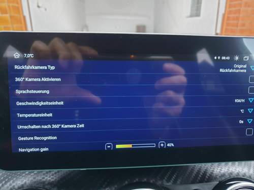

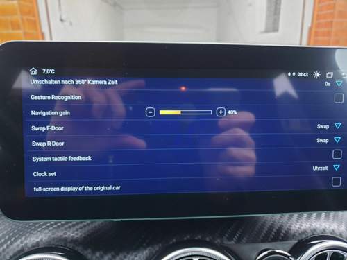

Ja klar, sehr gerne. ????
Es ist ein Krando Android 10,0 4G + 64G 10.25 8-Core
Android Display Menü

Hallo.
Mir ist aufgefallen das ich ein knistern im Hintergrund habe wenn ich Musik höre . Hat noch jemand das gleiche Problem? Gibt es da bereits Abhilfe ? Danke im voraus

Keiner ne Idee?
VG

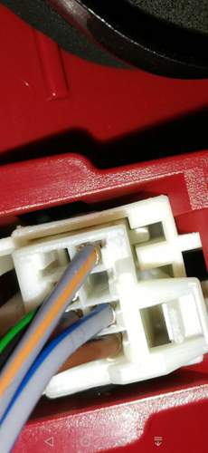

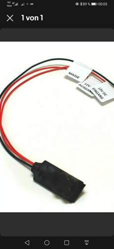

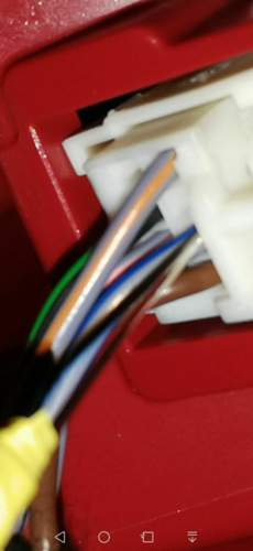

Hallo RemyMes , ich hatte dieses Problem auch mit allten Display und hatte das mit Kabel vom Rückwärtsgang Licht abzweigen und anschließen gelösst. Ps: Es muss auch ein Signal Umwandler dazwischen. Leider hatte ich im Internet auch kein anderen Lösung gefunden gehabt für Schaltgetriebe Fahrzeuge. Leider
@Blackboxkamil schrieb am 19. Oktober 2020 um 16:49:53 Uhr:
Schonmal danke für deine Antwort
Wenn ich es so anschließen würde wie du es beschreibst, schaltet das Display dann auf NTG um? Hast evtl ne Anleitung an welches Kabel vom rücklicht ich es anschließen soll?
Danke im voraus
Das anschließen der Kabel ermöglicht umschalten vom Display für Rücksicht und Parksensoren. Und ca 8- 10 sec.nach einlegen der Erstengang schaltet es wieder um auf die momentan aktiven Modus. NTG oder Android. Eine Originale Anleitung habe ich nicht. Ich hatte das Rücklicht Kabel mit Durchgangsprüfer am Rücklicht nach Einlegen der Rückwärtsgang durchgetestet und gefunden. Danach abgezweigt und Signal Umwandler dazwischen mit zwischen Sicherung drangemacht und das zum Display Kabel Reverse angeschlossen.. Da ich Aftermarket Kamera hatte muste ich Display Kamera Strom Output meistens blaue Kabel zum Kamera anschließen. Wen du aber Originale hast brauchst Du natürlich das letzte Schritt nicht. Danach die richtige Einstellung der Kamera in Systemeinstellungen vornehmen. Bei mir ist der Grau- Blaue Kabel Mercedes CLA 180 Model 2015 für Rücklicht . Titel

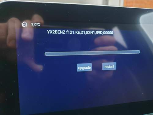

Hatt jemand vllt das Problem das am Display „System UI wurde beendet“ angezeigt wird?
@SonYcc leider handelt sichs bei deinem display um die alte Version mit Andeoid 6 bzw 8...da die Androidversion mittlerweile veraltet ist und manche Apps nur noch mit aktuelleren Androiversionen funktionieren, kommt diese Fehlermeldung...einfach mal Display komplett zurücksetzen oder nacheinander die installierten Apps löschen...
Wenn du das Geld hast würde ich dir aufjeden Fall die neuen Qualcomm Geräte empfehlen.Viel schneller,qualitativ besser, besser ausgestattet...da hat man spaß mit dem display...
@onur_selcuk
Hey danke für deine Hilfe aber wie setz ich das den zurück ? Ich komm da nicht ins Menü da mir die Fehlermeldung non stop angezeigt wird und der versteckte Knopf an der Seite bewirkt da leider auch nichts.
Was würde den die neue Qualcomm Kosten? ??
