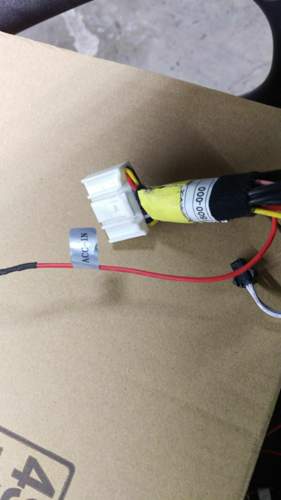

kann man das Android-Display auch ohne Auto nur an einem Netzteil betreiben? Ich möchte alle Einstellungen und Tests vor dem Einbau am Schreibtisch vornehmen.
Leider reicht es nicht, nur die Betriebsspannung anzulegen. Habe ich probiert.
Viele Grüße
hh1
Nein das geht nicht
Geht ... habe es selber so gemacht ...
Als ich die Versorgungsspannung angelegt gabe, entstand ein Strom von ca. 2A, der dann nach ungefähr 30 Sekunden auf fast 0A zurück ging. Das Display hat sich vermutlich abgeschaltet. Es gab aber zu keiner Zeit ein Bild.
Was muss denn alles angeschlossen werden?
Ich hatte nur 12V und Masse angeschlossen.
Viele Grüße
hh1
An einem der Stecker die an das Display gehen mußt an dem roten Draht auch die 12V anschließen , glaube da steht was mit "12V" dran ...
Kommando zurück ... auf dem roten Draht steht "ACC-In" drauf , siehe Foto ... da mußt auch die +12V anschließen ...
