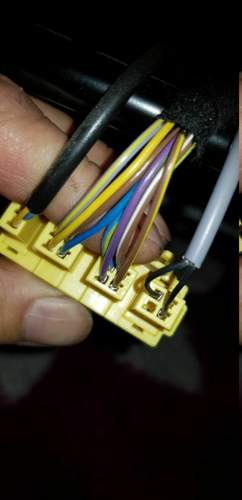

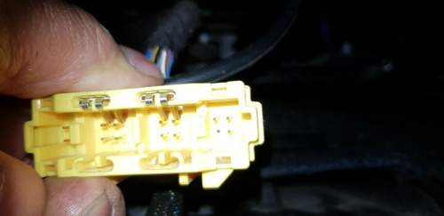

Das ist das Bild vom Stecker der am Lenkradheizungsteuergerät zur Lenkradheizung geht. Die schwarz/weißen Kabel sind die Lenkradheizung (Pin 1 und 4), die blau/weißen sind der Temperaturfühler (Pin 2 und 3). Lt. Schaltplan sollte das aber 1-2 und 3-4 sein, stimmt also nicht.
Möglicherweise eine Änderung in der Serie, und die Pläne wurden nicht aktualisiert. Insofern aus Sicht von Daimler egal, weil ja das Steuerkastel eh immer beim Lenkrad dabei ist.
Lenkradheizungsstecker
Im EPC sind 2 dieser Kästchen drin und ich habe mir gedacht es könnte ein Hinweis darauf sein ob Du ein Mopf oder Vormopf Lenkrad hast. Daraus könnte man dann ableiten ob das Steuergerät zum Lenkrad passt.

Was ich aber noch weiß, der vierpolige Stecker vom Lenkradkranz gehört in das SG links im Lenkrad, während die Taster in das rechte SG gesteckt werden. Das Heizungs SG sucht sich seinen Weg nach draußen über eine zweiadrige Leitung, welche ohne Umwege in der Kontaktspirale steckt. Das Taster SG ist mit drei Adern an die Kontaktspirale angeschlossen.
Der Anschlussplan (es sind keine Schaltpläne, dies nur mal so am Rande) hat einen Fehler, na und? Ist doch jetzt auch kein Beinbruch. Ich weiß nicht ob ich es dir schon mal geschrieben habe, aber ich bin ja noch immer der Meinung das entweder . . . und/oder
  • dein Lenkrad unvollständig ist
  • nicht die richtige Kontaktspirale verbaut ist
  • Anschlüsse an der Steckverbindung zum MRM fehlen
  • das SG SIH und Sitzlüftung def. ist
  • das SG SIH und Sitzlüftung fehlerhaft angeschlossen ist
  • die Kodierung unvollständig/fehlerhaft ist
Und, wenn wir gerade dabei sind, war denn bei dem von dir gekauften Lenkrad die zweiadrige Verbindung zwischen der Elektronik Lenkradheizung und Kontaktspirale dabei? Diese 15 cm gibt es nämlich nicht einzeln zu kaufen. Bei dem Lenkrad von sennini war sie auch nicht im Lieferumfang und ich musste passende Steckergehäuse suchen. Leider habe ich mir die Teilenummern nicht notiert (glaub ich zumindest, werde jetzt auch nicht aufstehen und den PC anschmeißen, siehe oben), da ich nicht wusste dass dieses Stückchen "Kabelbaum" noch mal gebraucht würde.

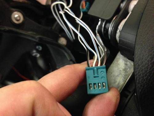

Mit den "15 cm" meinst du wahrscheinlich das blaue zweiadrige Kabel vom Lenkrad-Steuergerät in Richtung Auto, ja das war dabei. Ist ja auch die einzige Verbindung zur Lenkradheizung.
Der Kollege baut das jetzt mal alles ein, irreversibel gekauft hab ich die Teile ja und, dass ausgerechnet das Sitzheizungssteuergerät defekt oder die Verkabelung in diesem Bereich der Grund wäre, das wäre schon eher unwahrscheinlich.
Wie schon geschrieben, es kommt ja kurz Spannung ans Lenkrad, aber "irgendwer" dreht wieder nach kurzer Zeit ab.
Wie was wer wo, er baut es jetzt mal ins Auto 😕
Und wie hat er das ganze dann getestet? Auf dem Fußboden oder wie? Wie soll das denn gehen?
Wenn du Glück hast, dann lebt das SG SIH und Sitzbelüftung noch, das Blech unterm Sitz ist nämlich der Kühlkörper vom SG!
Ja, genau, das blaue zweiadrige meine ich. Hast du noch die Möglichkeit die genaue Länge und die Teilenummer der Steckergehäuse zu posten? Vielleicht kommt ja mal einer bei dem das Stück fehlt. Die Teilenummer der MQS Kontaktfedern schreib ich dir dann.

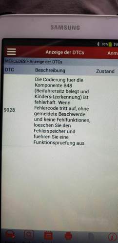

Da ich mir nicht alles behalte, funktioniert denn die SIH seit der Änderung auf SG SIH und Sitzlüftung?
Mein Gendanke, er hat den CAN Stecker nicht richtig in den Verteiler gesteckt!?
Nun hat er alles eingebaut, die Sitzheizung geht jetzt (?) auch nimmer. 🙂
CAN-Problem kann nicht sein, da das Steuergerät per SD ansprechbar ist, meint er.
Er baut gerade zurück, er hat den Verdacht, dass das Steuergerät defekt ist. Der ist schon fuxteufelswild, meint, das ist eigentlich ein Projekt für einen Lehrbuben, kann man ja gar nicht viel falsch machen und er sch***t schon vier Tage damit herum.
