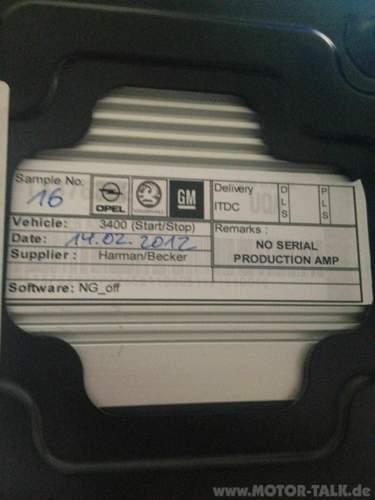

Ich war heute bei meinem Händler um einen Termin für den Tausch des Verstärkers auszumachen. Ich habe dann gleichmal Bilder von dem neuen gemacht. Leider ist eins unscharf geworden, der Händler war nicht begeistert von den Fotos. Der Termin für den Tasch ist morgen, ich werde morgen nochmal versuchen neue Bilder zu machen.
Was aber auffällt ist, dass auf dem Verstärker "no serial production AMP" steht, heisst also im Klartext "kein Serienprodukt"!!

Mein Händler hatte am 18.01.2012 mit dem Etac gesprochen
Der Verstärker hat die Nummer 13 und ist vom 17.01.2012
geliefert wurde der Verstärker am 09.02.2012
hierbei handelt es sich um einen Verstärker für einen Astra J 5 Türer
Der schaut aus wie meiner.... Nur meiner war komischerweise neuer, obwohl ich ihn schon fast drei Wochen verbaut habe.
Anbei ein, scharfes, Bild. :-)

Hier mal die Gegenüberstellung der beiden Verstärker.
Zu meinem persönlichen Eindruck vom neuen Verstärker, Einstellung EQ Rock:
das Klangverhalten hat sich bei mir deutlich verändert. Im leisen bis mittellautem Bereich ist der Klang sehr harmonisch der Bass ist leicht vorhanden, insgesamt finde ich das System in diesem Bereich sehr ausgewogen und sehr angenehm zum hören. Als ich die Lautstärke auf 30 angehoben habe wurde es deutlich lauter als vor dem Tausch (vergleichbar mit der Stellung 42) der Bass ist dann auch sehr präsent und spürbar. Lautstärke 40 und höher ist für meine Ohren nicht mehr hörbar, ist einfach zuviel von allem.
Achja die Lautstärkeschwankungen wurden bei mir behoben.
Aus meiner Sicht ist der neue Verstärker eine klare Verbesserung und ich konnte keinen Nachteil feststellen. Der Einbau hat ca. 45min gedauert (war natürlich für meinen Händler der erste Verstärker, der getauscht wurde)
