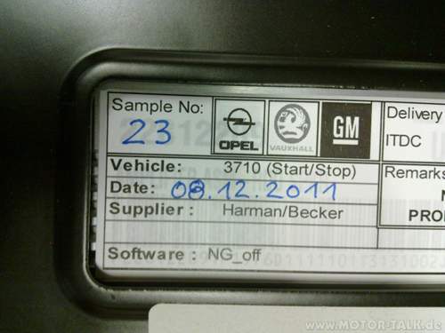

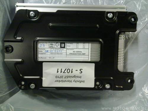

Neue Endstufe ist verbaut, hat alles super geklappt und die Lautstärkeschwankungen sind weg!
Beim ST ist die Endstufe hinten rechts gleich hinter der zusätzlichen kleinen Rückleuchte verbaut. Wechsel hat ca. 1h gedauert. Mechaniker hat alles bestens erledigt, bin ihm aber auch nicht von der Seite gewichen.
Hier ein paar Bilder zu Endstufe:
Endstufe-alt
Endstufe-neu-1
Endstufe-neu-2
"No Serial Production Amp" .... ich denke das wird noch länger dauern bis es zur offiziellen Abhilfe kommt 🙁

mein verstärker ist denke ich auch mal ein neu programmierter. die werkstatt muss meinen alten auch einschicken.
Aber es ist echt eine Freunde ohne die lautstärkeschwankungen :-)
