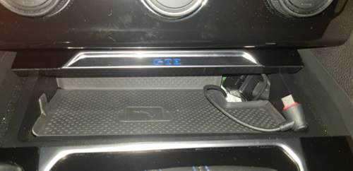

Danke für die Anleitung. Damit habe ich das Fach ausgebaut und den USB Anschluss abgeschnitten, USB Kabel eingesteckt und hinter das Fach gelegt. Kabel durch das Loch ins Fach geführt. Jetzt passt mein S8 ins Fach und kann die Innenantenne nutzen.
Aus-/Einbau war aber ziemliche Fummelei.

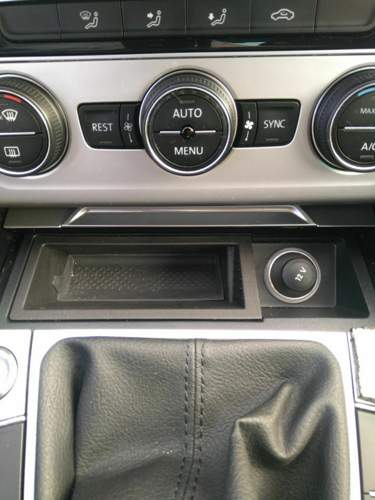

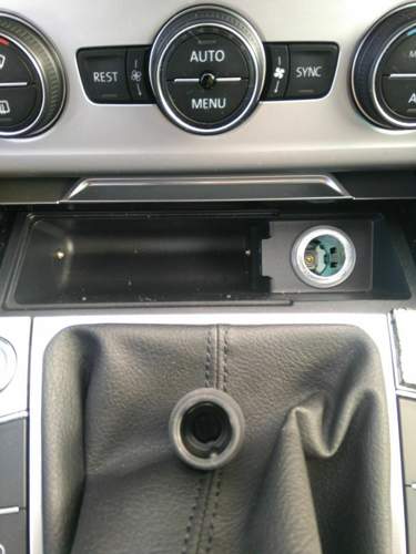

Hallo ich noch mal. Habe mir dies durchgesehen und etwas nicht richtig verstanden.
Mein Passat B8 ist Bj. ende 2015 und soweit mir bekannt habe ich nicht das Raucherpaket, Ascher (einbuchtung jedenfalls) ==>ja; Anzünderbuchse ==>ja, aber nur Knopf.
Trifft dies jetzt für mich zu oder nicht?
"Modelle mit Raucherpaket benötigen original VW Zubehörteil: Ablage Koppelantenne (VW Teile Nr.: 3G1 863 071A 82V), nur für Modelle ohne Raucherpaket"
Stell am besten ein Bild ein um Missverständnisse zu vermeiden.
Hallo, mal sehen ob es klappt. Hänge 2 Bilder an, eins mit dem Einsatz und eins ohne. Der stopfen wo 12V draufsteckt ist auf ein mit abgebildet.
Danke im voraus.
Img-20181103-093010
Img-20181103-093007
Du hast zwar keinen Aschenbechereinsatz drinnen aber ansonsten das Raucherpaket verbaut, dein Einsatz ist einfach nur eine Ablage.
Das ganze muss gegen die oben im Link genannte Teilenummer getauscht und falls gewünscht mit dem Inbay Ladesystem verbaut werden.
