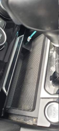

Ich möchte bei meinem 2019er Passat gerne eine induktive Ladeschale nachrüsten.
Wenn ich das richtig gelesen habe, gibt es 2 Möglichkeiten
A. FL Ladeschale nachrüsten inkl. Versetzter USB-Buchse, dadurch Wegfall der Abdeckung
B. Inbay Ladeschale einbauen, dadurch Wegfall der USB- Buchse
Ich habe keine Raucherausführung und die Business FSE, Bild anbei.
Welche Lösung wäre für mich die bessere oder habe ich noch andere Alternativen?
Mein Handy ist ein S20 FE...passt das überhaupt rein?
Danke vorab!
ich habe variante B genommen aber den usb anschluss eingesetzt.
was für dich das beste ich, kann ich nicht sagen.
Habe kein S20 FE. check mal die maße und mess nach.
Was heißt den USB Anschluss eingesetzt? Verstehe nicht wie du das meinst
aus dem alten raus gedremelt. in die neue schale eine aussparung reingedremelt und rein geklebt 😉
dürften in dem thema auch bilder zu sein. relativ am anfang wahrscheinlich
@Timmota schrieb am 6. April 2023 um 13:50:38 Uhr:
Seite 9 :-P
Das sieht doch ordentlich gelöst aus.
Mein s20FE hat leider unglaubliche 165mm...glaube das passt dann bei beiden Varianten nicht wirklich 🙁
Blöde Riesenhandys...
Lt hersteller bis max 160mm.
wird also nichts. kauf die n iphone, die passen 😁
