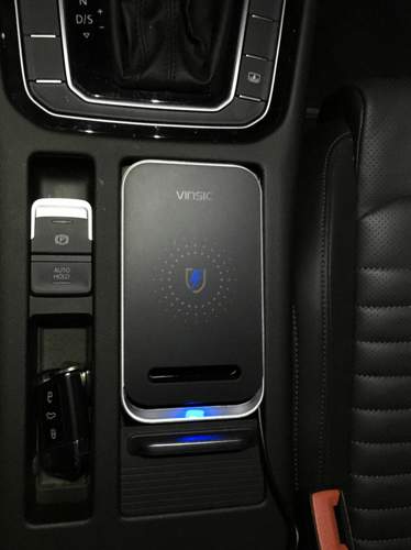

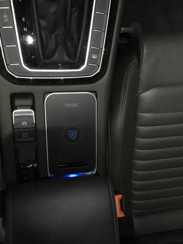

Habe heute die Schale von ACV eingebaut. War schon bissl Gefummele
Ich habe mir die Mühe nicht gemacht und habe mir bei Amazon von Vinsic
die Ladestation gekauft (siehe Link). Die passt genau in die Becherhalter
und sieht gut aus und ist super funktional.
https://www.amazon.de/Ladegerät-Vinsic®Drahtlose-Induktive-Ladestation-Handys-Schwarz-schwarz-3/dp/B06XQQV715
Passt genau zum Passat B8 🙂 USB Strom hole ich mir aus dem Anschluss unter der Armlehne.
iPhone X lädt seit heute bestens.
Einfach nur drauflegen und fertig. Verrutscht nicht. Passt.
Fde81956-6902-43ab-9b87-bf484d30f8b9
020887a6-7e00-4a5c-93c8-9c2dfe034b4f
Wie hält das Handy darauf?
Und wie passt das so darein? Einfach nur drauf gelegt oder musste was raus?
Passt super. Das Handy drauflegen und fertig. Verrutscht nicht. ideal.
Raus muss nichts, lediglich die Becherhalter oder das entsprechende Ablagefach
ist abgedeckt.
Gut ist auch, das der USB-Anschluss der Qi-Ablage auf der Rückseite ist, also
nach unten abläuft, sodass das Kabel nicht zu sehen ist.
Einfach nur draufgelegt...? Puh ist ja langweilig ^^ aber es leuchtet blau, das gibt bei mir nen Pluspunkt
Und wo kommt dann der Kaffee hin?? 😁
