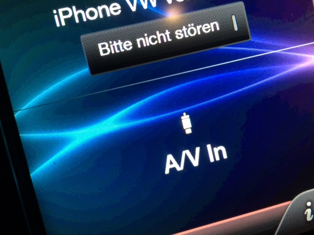

Anbei die Darstellung meines Sync-Bildschirms... kann Farbränder o. Ä. nicht erkennen.

@Bostil schrieb am 21. Juni 2015 um 10:11:49 Uhr:
Das kriegst du auch nicht bei jedem Bild, deshalb ist es ja komisch.
Fragt sich noch, ob es an einer Einstellung beim Speichern der Datei liegt. Kompressionstyp, Farbtiefe usw.
