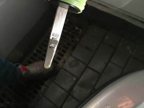

An den Behälter kommt niemand rann, kann man von dem überhaupt den Füllstatus überprüfen, wenn ja wie ?

Im Deckel ist ein Peilstab. Ich denke, die Markierung bezieht sich auf Unterkante Gewinde. Also aufschrauben, abwischen, aufsetzen, nachschauen.

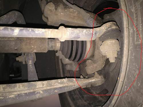

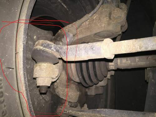

Bei meinem dachte ich erst, der Reifen schleift irgendwo, mal geschaut, ob die Plastikteile alle fest sind?
Also ich habe nochmal nachgeschaut.
Hydraulikölbehälter ist voll.
Motoröl hab ich auch gleich mal gecheckt auch wenn es hier nicht hergehört 😛
Außerdem hab ich geschaut ob da irgendwas untenrum irgendwo schleifen kann, am Radhaus oder so.
Fehlanzeige.
Ich habe das Spritzschutzblech Rot angemalt. Ist es das ? Also Rad runter und das nochmal anschauen ?
Radlager ist übrigens auch ok.
Img-2591
Img-2602
Img-2604
Jep das ist das Spritzschutzblech.

Was war mit dem Spritzschutzblech? Genug Luft zu Bremsscheibe? Wenn ja wieviel?
