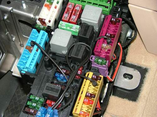

Neues zur Stützbatterie R 231 ( SL500). ( nicht R230 )
Nunmehr bin ich auf die Verschaltung der kleinen Batterie 12 V 12 AH hinter dem Beifahrersitz eingegangen.
Nachdem ich die Verkleidungen und die Kunststoffabdeckung abgenommen habe, kam der Sicherungskasten
Nr. 37-92 zum Vorschein. Nach div. Messungen im Stand und während der Fahrt mit einem Multimeter und
einer kleinen Prüflampe hat sich folgendes ergeben:
Die Stützbatterie versorgt zunächst keine bestimmten Verbraucher, wie dies bei Fzg. mit zwei Batt. normal der Fall ist. - Die 2. kleine Batterie ist mit einem Hochstromrelais Nr. A000 982 2023, welches direkt unter der Batt. sitzt, mit der Hauptbatt. im Kofferraum verbunden. - Nur wann: Eigentlich sehr unbestimmt. Z. B. im Stand, wenn der Motor nicht läuft und die Hauptbatterie etwas Hilfe benötigen würde, ist die Hilfsbatterie nicht verbunden.( auch nicht beim Starten !!!!) Fährt man dann ein paar hundert Meter, wird die 2. Batt. zugeschalten.?!
Also alles nicht so wie es sein könnte/sollte. - Leider habe ich keine Schaltpläne, und musste alles so erarbeiten.
Was werd ich tun: Zunächst habe ich, da alles zugänglich ist, die 12 V Steckdosen des kpl. Wagens auf Dauerplus
30 gelegt. Jeweils einfach die Sicherungen Nr. 56,72 u. 76 entfernt und dem richtigen Pin abgesichertes Dauer-
plus zugeführt. ( siehe 3 schwarze Leitungen mit fliegender Sicherung )
Für die Verbindung der 2 Stützbatt. als Ministarthilfe werde ich das Relais mit einem Zusatzschalter ansteuern
und somit beide Batterien bezüglich Kapazität verbinden. Den Schalter bringe ich an der Abdeckung oder sonst
versteckt an. ( 1 x Plus an das 2-farbige Kabel am Batt.-Relais. Das andere Kabel ist braun = Masse und wird nicht
angegangen. Erste Versuche haben gezeigt, dass das System im Stand ohne Motor deutlich später abschaltet.
Mehr nach weiteren Erkenntnissen.
Sedi 16

Nachtrag 1 zur Stützbatterie R231. -SL500 Biturbo
Eine längere Ausfahrt Heute mit angeschlossenen Prüfgeräten hat bestätigt, dass die 2 .Batterie (Stützbatterie??)
tatsächlich dann zugeschalten wird ( verbunden mit der Hauptbatterie hinten) , wenn der Motor eine Zeit läuft
und die Verbraucher genügend Spannung haben. - Also eigentlich genau zum falschen Zeitpunkt. - Als
ich im Wagen saß und die ersten Verbraucher wie Sitzheizung usw. eingeschaltet hatte und dann den Motor
gestartet habe ( nur zum Versuch, ist natürlich die falsche Reihenfolge...) hat sich die Stützbatterie nicht zugeschaltet. - Also so nicht akzeptabel. Werde also als Ergebniss die oben beschriebenen Massnahmen durchführen.
Nur so habe ich dann 12 Ah Kapazität STÄNDIG mehr an Bord.
Grüsse sedi 16
