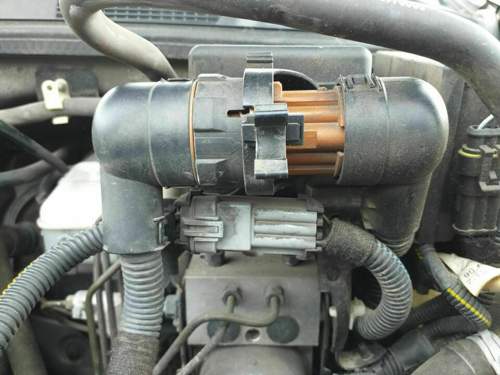

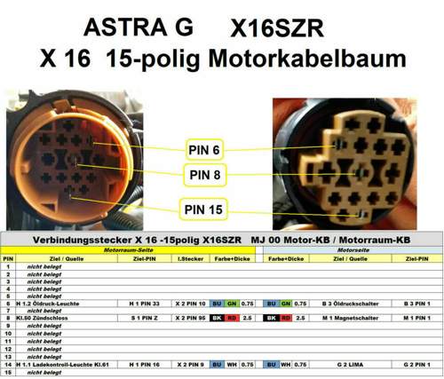

Zuerst prüfen,ob der Anlasser frei dreht.
Den runden grossen Stecker oberhalb der Batterie trennen und auf das SCHWARZ/ROTE Kabel Strom geben vom Pluspol Batterie.
Anlasser muss sofort losdrehen.
Stecker X 16
Stecker X 16 rund 15-polig

Wurden denn inzwischen mal die Masseverbindungen geprüft?
Falls nicht, wäre ich mit einer Zwangsbestromung des Magnetschalters vorsichtig, da können bei den hohen Anlasseratrömen auch hohe Spannungsspitzen durch eine schlechte Masse entstehen. Das verhalten vom Kombiinstrument kommt sicher nicht von einer schlechten Verbindung zum Magnetschalter.
