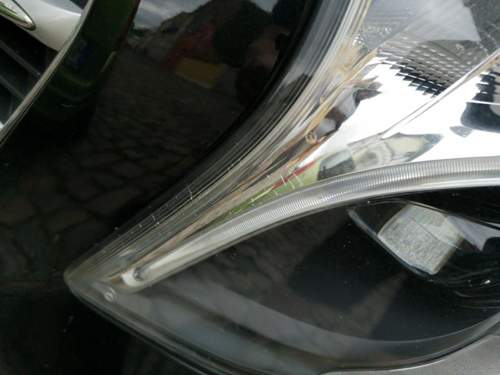

Hallo alle zusammen,
ich habe an meinen Scheinwerfern ( rechts und links ) viele kleine und ein paar größere Risse, hat jemand das gleiche Problem und was kann man machen ? Habe das bei noch keinen anderen so gesehen. Geht eventuell nur Gläser wechseln oder der gesamte Scheinwerfer? Würde das auch eventuell über Kulanz gehen?
Gruß Heiko

In thermisch geformten Kunststoffteilen stecken immer Spannungen. Das ist kein Materialfehler, sondern eine Materialeigenschaft. Deshalb wird es in der Bedienungsanleitung immer besondere Pflegehinweise geben, bei denen man auf der sicheren Seite ist. Wenn Du sicher bist, dass Du die eingehalten hast, könnte es ein Materialfehler sein.
Wenn Du aber bereit bist dazu zu lernen und den anderen Forums Lesern dienen möchtest, überlegst Du mal, welche Reiniger Du verwendet hast und teilst uns das mit. Dazu gehören auch Polituren die chemisch funktionieren und nicht auf Basis von Schleifmitteln.
Leider sind die Kunststoffprodukte heute zu Tage so gut geworden, dass Niemand mehr Rücksicht auf die Materialeigenschaften nimmt. Alles was schnell hilft und keine Mühe macht, wird angewendet. Das sind in der Regel aggressive chemische Keulen. Viel hilft in der Regel viel und die Reiniger werden oft höher konzentriert angewendet, als in der Anleitung beschrieben.
Bei Unverträglichkeiten zum Beispiel bei Kunststoffen treten dann in den folgenden Tagen unter Umständen solche Schadensbilder auf. Das ist bedauerlich, aber leider Vorhersehbar.

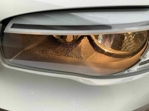

Hier mal ein Bild eines BMW-Scheinwerfers von 2015. Hab ich hier gerade in der Werkstatt.
Trifft also nicht nur Mercedes-Fahrzeuge, sondern zieht sich durch das gesamte Herstellerprogramm.
VG Ingo

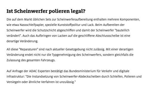

Hier die Meinung vom ADAC:
https://www.adac.de/.../
1
2
Zitat aus Pahuls Link:
"Die Forderung des ADAC an die Autohersteller lautet dementsprechend: Im Sinne des Verbrauchers sollte die Haltbarkeit der Scheinwerferabdeckscheiben aus Kunststoff deutlich verbessert werden. "

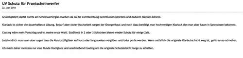

gab es alles schon vor 50 Jahren mit Glasscheinwerfern ... die es nie nötig hatten.
https://www.google.de/search?...

Mein Freundlicher hat bei MB eine Kulanzanfrage gestellt. Ergebnis: MB übernimmt 50% der Materialkosten des Scheinwerfers (mittlerweile sind beide Seiten betroffen).
Kostenpunkt des Austausches eines Scheinwerfers mit 50% Kulanz auf den Scheinwerfer selbst sind dann also ca. 850 EUR. Rat des Freundlichen lautet das doch eher über die Teilkasko abzuwickeln ...
Mittlerweile zeigt der zweite Scheinwerfer auch anfangende Risse - Klasse!
PS: Die Risse sind da, jedoch nicht so offen, dass man Zutritt ins Innere hat. Jedoch eine Spinne konnte sich offensichtlich durch irgendein Hintertürchen Zutritt verschaffen !? Was für eine Konstruktion ist das, wo sich im Laufe der Zeit Spinnen und Spinnennester im nicht wartbaren Scheinwerfer sammeln können, ganz zu schweigen vom Material, welches nach Ablauf der Gewährleistung anfängt sich selbst zu zerlegen ... ? Ich bin der Meinung, dass 50% auf das Material zwar ein Anfang ist, jedoch mit Sicherheit nicht der Weg, um zufriedene Widerkäufer zu erzeugen.
Risse und Spinne im Scheinwerfer

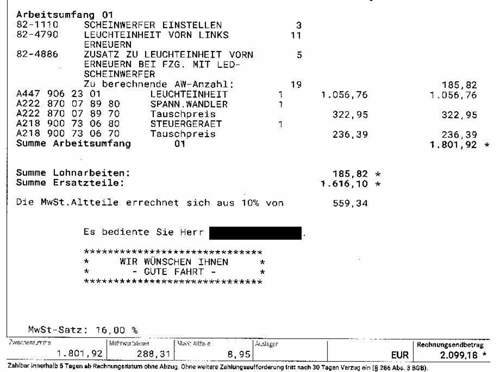

So, wie versprochen ein Update zu den Rissen in den Scheinwerfern.
Ich kann nur sagen, dass alle potentiellen Käufer von solchen Fahrzeugen - nicht nur der V - klar sein muss, was auf Sie zukommt, sollte solch ein Scheinwerfer kaputt gehen, egal wodurch.
Medcedes macht hier ein wunderbares Beispiel des After-Sales Geschäftes!
Der Wechsel eines solchen Scheinwerfers schlägt mit ca. 2.100 EUR (brutto) zu buche.
Der Scheinwerfer selbst kostet (Material) kostet:
LED-Leuchteinheit: 1056,76 EUR (netto).
Es wurden zusätzlich für den neuen Scheinwerfer wegen Änderung/Kompatibilität der Scheinwerfer bei Mercedes !!! das Austauschen des zugehörigen Spannungswandlers und des Steuergerätes notwendig. Als Tauschgeräte schlagen diese im Materialpreis nochmals kräftig zu:
Spannungswandler als Tauschgerät: 322,95 EUR (netto)
Steuergerät: 236,39 EUR (netto)
Dazu sei erwähnt, dass die MB-Werkstatt die Notwendigkeit des Tausches des Spannungswandlers und Steuergerätes erst bei Ausführung der Reparatur "entdeckt" hat ...
Ich habe vorerst nur einen Scheinwerfer erneuern lassen, da die Spannungsrisse bei dem anderen LED-Scheinwerfer noch nicht so ausgeprägt sind. Es ist jedoch zu erwarten, dass diese sich im Laufe der Zeit ausweiten werden und der Austausch des zweiten Scheinwerfers unabdingbar ist - somit dann auch nochmalige Kosten in Höhe von ca. 2100 EUR.
Also in Klartext: Der Materialfehler, welcher erst nach Ablauf des Gewährleistungszeitraumes deutlich zu Tage trat (Hersteller ist nicht MB) Kosten dann bei beiden Scheinwerfern gute 4.200 EUR (brutto).
Das nenne ich ein After-Sales-Geschäftsmodell par exellence.

Immerhin hast du den normalen Listenpreis ohne Teileaufschlag erhalten und einen AW-Preis von 9,78€ netto, den ich dahingehend für sehr günstig halte.
Tatsächlich bin ich auch sehr zwiegespalten was LED in meinem nächsten angeht. Ich sehe die Vorteile in der Lichtausbeute und die Optik profitiert auch davon. Aber ich hatte auch schon in mehreren Fahrzeugen Probleme (Risse/Ausfälle) und für die Preise von modernen Leuchteinheiten kaufen sich manche Menschen ganze Autos.
