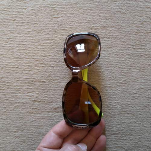

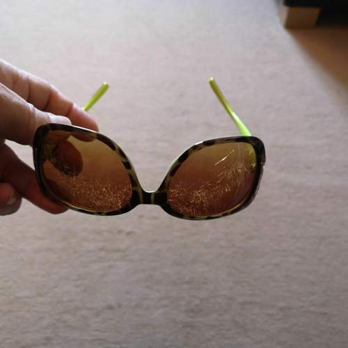

Als Beispiel mal ein Kunststoffbrillenglas. Zugegebenermaßen lässt sich über das Design des gezeigten Beispiels streiten. Hier sind jedoch die gleichen Vorgänge am Werk und mit Sicherheit kein Steinschlag im Spiel - zumindest hätte die Trägerin dieser Brille das deutlich gespürt und vermutlich berichtet … 😉
Beispiel Spannungsrisse Ansicht 1
Beispiel Spannungsrisse Ansicht 2
