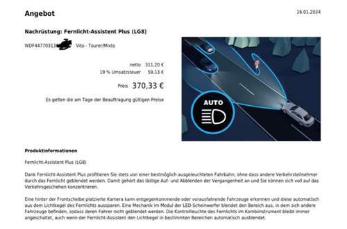

Also ich habe es direkt bei Mercedes machen lassen für 380€ bei meinem Vito 2019er mit Standard ILS.
Jetzt hab ich auch den Code wiedergefunden, der vorhanden sein muss um das offiziell zu machen: Code (XM8) Steuercode Entwicklung
370€ ist ganz schön viel… bei uns hätten 256,09€ brutto gereicht… 😉
