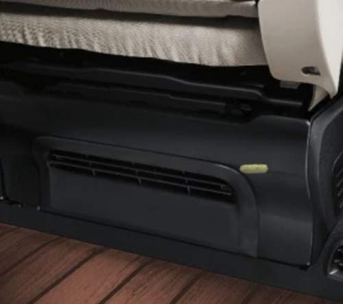

ich beschäftige mich mit der Nachrüstung einer Warmluftzusatzheizung von Webasto und der
gleichzeitigen Nutzung eines Innenraum Küchenmoduls von Vanessa Camping. Dieses soll hinterm Fahrersitz platziert werden.

Wo strömt bei der werkseitig montierten WLZH die Luft aus? Unterm Fahrersitz oder aus dem flachen Luftaustritt am Boden zwischen Fahrer- und Beifahrersitz?
Ich befürchte, dass das Küchenmodul den Luftaustritt der geplanten WLZH verdeckt, wenn ich die Webasto unterm Fahrersitz platziere.
20 Antworten
Servus,
der Luftauslass ist unter dem Fahrersitz...
Ok, danke. Dann spreche ich mal mit Vanessa Camping, wie der Küchenturm verwendet werden kann, ohne den WLZH Auslass zu blockieren.
Bau einen Lufttunnel an die Fahrersitzkonsole, der den Luftstrom umlenkt. Da sollte genug Platz bleiben, denn du wirst das Küchenmodul nicht enggepresst an den Fahrersitz stellen können.
Danke, guter Hinweis. Hatte mir auch bereits gedacht, dass man einen Schlauch oder ähnlich zwischen Sitzgestell und Modul legt.

Danke euch für Tipps. Mittlerweile hat sich auch Vanessa Camping gemeldet. Deren Küchenturm blockiert den Luftauslass der WLZH ab Werk im Sockel des Fahrersitzes nach eigenen Angaben nicht.
Mich schreckt aktuell noch der hohe Aufwand für Nachrüstung der WLZH ab.

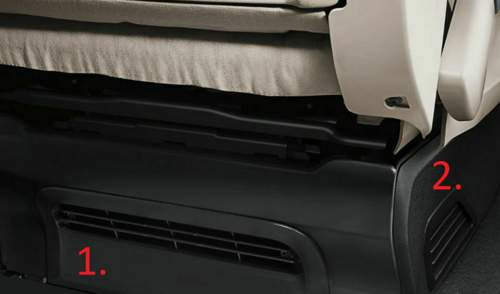

Welche der Öffnungen ist bei der werksseitig montierten WLZH zur Ansaugung genutzt und welche für Warmluft?
Habe Originalbild von MB beschriftet.
Wlzh
1: Auslass
2: Auslass
