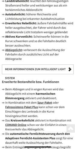

Hat Multibeam kein Autobahnlicht wie das ILS? Da wird die Gegenfahrbahn auf der Autobahn eben nicht beleuchtet. Funktioniert aber auch nicht zu 100%...
