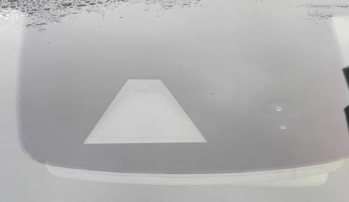

wollte gerne unteranderm den Spurhalteassistent in meinem Golf 7 5G VFL nachrüsten/aktivieren.
Allerdings heißt es auf sämtlichen Seiten immerwieder man benötige dafür die große Frontkamera mit der PR Nummer QK1 oder QK2.
Allerdings konnte ich die Nummer nicht im Serviceheft finden, deswegen ich dachte das wars wohl.
Aber nachdem ich ein Foto von der großen Frontkamera gesehen hatte und diese mit meiner verbauten verglichen hatte, dachte ich eigentlich, dass ich eine große verbaute hätte. (Bild davon ist im Anhang)
Ich habe auch die VZE mit an Bord, da heißt es ja auch das man die große braucht, oder?
Also bevor ich mir jetzt einen 100€ teuren Dongle bestelle für den LA und der am ende nix bringt, wie kann ich zu 100% bestätigen ob die Kamera denn nun kompatibel ist oder nicht?

Ja, deine Kamera unterstützt den Lane Assist.
Finger weg von dem überteuerten Dongle, es gibt verschiedene Arten den Lane Assist freizuschalten, es ist daher möglich dir das Steuergerät falsch zu codieren. Das schlimme ist, dass du nicht weißst, was genau alles der Dongle ändert.
Kaufe dir daher selbst ein Codiergerät, alternativ einen Codierer in deiner Nähe suchen. Im Rhein Main Gebiet hätte ich dir helfen können...
