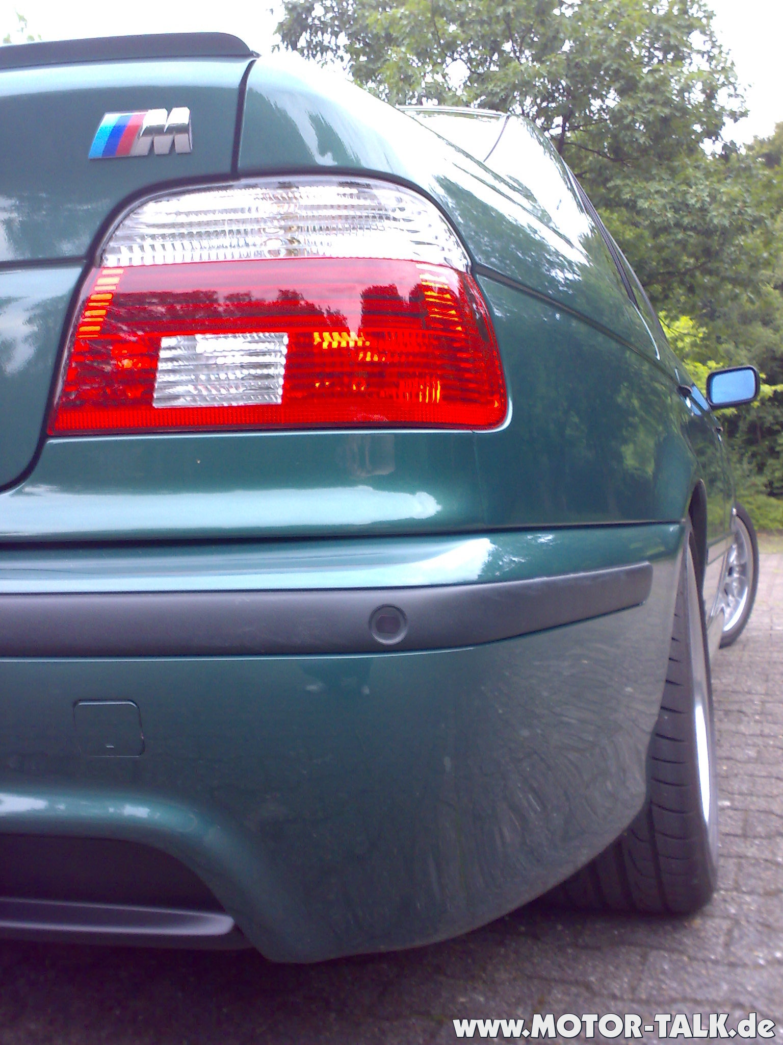

Hier mal ein Bild wo man den Sturz von meinem Hinterrad sieht!
Viele würden nun sagen das es nicht geht, aber es ist so und ich kann darüber nicht anders berichten.

@bmw-racermh: du kannst bei deinem wagen den sturz verstellen?? welchen e46 hast du?
wiegesagt, der öamtc mitarbeiter meinte zu mir dass der sturz nicht zum nachstellen ist und er bei dem wagen daher nichts machen kann.
original federn rein oder damit leben, so seine aussage
Findest Du der Wagen auf dem Foto sieht aus wie ein E46? 😁
sorry, aber ich dachte beim schnellen hinsehen schon an einen e46.
muss aber trotzdem sagen dass ich auch bei längerem hingucken nicht erkennen kann welcher wagen das sein soll.
bin zwar bmw-fan, aber kein "freak" der jedes einzelne bmw-modell mit seinen individuellen merkmalen anhand eines detailausschnittes erkennt...
kannst mich aber gerne aufklären 😉
könnte vielleicht ein e39 sein *duckundweg*
Du müsstest eig. nur in seine Signatur schauen....😁
achso.... ist ein nissan primera 😁
im ernst: da lag ich mit meinem 2. tipp ja goldrichtig
