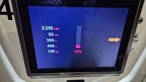

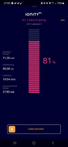

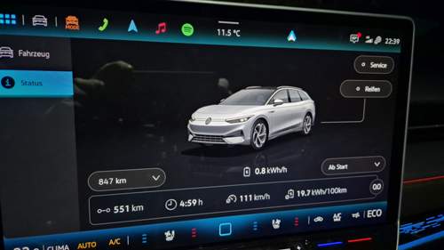

Gestern war ich mit dem GTX mal auf einer größeren Strecke unterwegs. Die Werte sprechen für sich....
1000023853
1000023852
1000023848
Top!
Kannst Du Deine Tempostrategie beschreiben? 130/140 km/h?
Das sind ja beeindruckende Werte, aber 71 geladene kWh in 19 Minuten entsprechen ja einer durchschnittlichen Ladeleistung von über 220 kW. Das erscheint mir bei einem 400V-System schon sehr ambitioniert.
25 Minuten von 10-80% habe ich bei diesem Akku in 25 Minuten ja schon gesehen, aber Deine Werte sind ja eher Taycan-Niveau.
Sind das wirklich Deine Werte im ID.7?
Da stimmt etwas nicht. Laut Screenshot wurden 71 kWh geladen, von 86 kWh entsprächen das 82 Prozent. Heißt die Batterie müsste bei 0 gewesen sein. Von 0 auf 81 lädt der ID7 sicher nicht in 19 Minuten. Das wäre schneller als der Taycan mir 300 kW Peak und exzellenter Ladekurve.
Kann es sein dass das ein Screenshot der PPE des Q6 ist? 71 kWh entsprechen nämlich zufällig 71%, der Differenz zwischen 10 und 81 in Prozentpunkten und der braucht dafür etwa 20 Minuten.
Das ist alles aber definitiv kein Ladevorgang mit dem ID7. Ich hoffe nicht dass das ein plumper Versuch ist hier die Leute zu vereimern…
Tempostrategie Tempomat 130.
Bezüglich der Ladezeit will euch niemand vereimern. Das ist das was die App beim Ende des Vorgangs angezeigt hat. Bei meinem ID7.
Allerdings scheint die Anzeige tatsächlich fehlerhaft zu sein. Heute sagt die App beim abgeschlossenen Ladevorgang 30 Minuten.
Aber selbst das gefällt mir trotzdem sehr gut.
Ist ja auch nicht schlecht. Aber 19 und 30 min, das ist fast die doppelte Zeit. Das ist eben keine kurze Pinkelpause mehr. Nur dass hier niemand unbedarftes enttäuscht ist, der das Bild sieht.
Also mir ging es eher um den Verbrauch. 10 min länger laden wäre nicht das Thema für mich. 🙂
