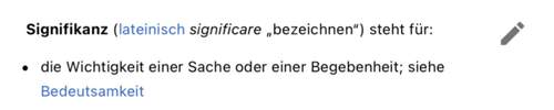

„Die Signifikanz misst, ob eine gemachte Beobachtung auch tatsächlich etwas zu bedeuten hat oder zufällig entstanden sein könnte.“
Wenn wir schon oberschlau sein wollen, dann bitte auch richtig. 😉
Du sprichst hier von der Signifikanzdefinition der Stochastik bei Messungen/Analysen.
Da es hier nicht um ein stochastisches Thema geht, ist hier die Signifikanzdefinition der Bedeutsamkeit heranzuziehen. Hierzu kann z. B. Gerne Wikipedia konsultiert werden.
So, nun möchte ich aber nicht weiter Schlaumeiern. :-)
Relevanz:
Bezeichnung für die Bedeutsamkeit und damit sekundär auch eine situationsbezogene Wichtigkeit, die jemand etwas in einem bestimmten Zusammenhang beimisst.
Ist auch egal. Mag nur nicht mit ungenauen oder falschen Begriffen fachsimpeln. Man redet schnell aneinander vorbei. Berufskrankheit.
Siehe hierzu mein Beitrag oben. :-)
