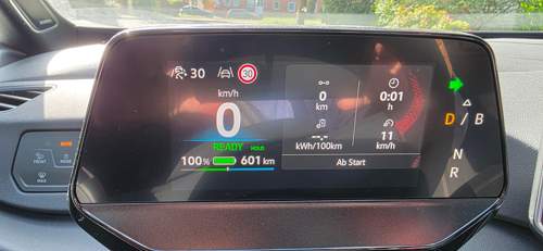

Reichweite ist im Winter bei 80% so ca. 300-350km, bei den jetzigen Temperaturen komme ich auf 400-450, weit entfernt von den nominellen 608 nach WLTP

WLTP nennt die 600km auch nur im entsprechenden Mischbetrieb und bei geringen Geschwindigkeiten (siehe WLTP Zyklus).
Der WLTP Autobahnwert liegt bei rund 18kWh/100. Das ist dann mit Geschwindigkeiten zwischen 100 und 120. 18kWh entsprechenden bei 100% Akkunutzung des 77kWh Akkus einer Reichweite von 427km. Das kommt doch mit deinen Angaben hin.
Mit meinem ID.3 GTX Performance schaffe ich aktuell auf der Autobahn bei Tempo um 140 auch knapp über 400km. Im Alltag ohne Autobahn wären es (wenn ich nicht vorher schon laden würde) auch 600km.
Das wäre für dich also eine kompaktere Alternative. Gibt nur keine AHK ab Werk (aber angeblich eine Nachrüstmöglichkeit)
Deckt sich auch ungefähr mit meinen Erfahrungen. Erst am Sonntag und Montag wieder je ca. 270km Autobahn gefahren. Hin waren es bei einem Schnitt von 112km/h (zwischendrin immer wieder mal 140-150 gefahren) etwas 19kwh. Zurück bei einem 100er Schnitt gut 2kwh weniger.
Meiner Meinung nach absolut zufriedenstellend.
Stadt ist natürlich wieder ein ganz anderes Thema. Da sind es auch öfter Mal um die 14kwh in Schnitt.
Ich würde gerne mal ein ernstes Wort mit den Nasen reden, die solche Angaben machen und in Prospekte schreiben. Das ist ja bei Verbrennern nicht anders, dass die Angaben eine eher lockere Verbindung zur Realität haben.
Ist auch keine Klage, ich bin mit einem Ladestop zwischen Freiburg und Köln/Ruhrgebiet ganz zufrieden (siehe auch oben, die 20 Minuten Pause finde ich ganz angenehm, wenn es denn klappt und ich nicht wie gestern nach der Futterpause feststellen muss, dass die Möhre immer noch bei 17% steht, weil der Ladevorgang dank der dämlichen UX der Säule nicht gestartet wurde. Ja, mein Fehler).
Wie gesagt, Leasing läuft noch 3.5 Jahre. Dann schauen wir mal, was der Markt hergibt. Mir war nicht klar, dass der ID.3 mittlerweile auch auf 400km kommt - das ist ja schon mal ziemlich gut. ;-)
