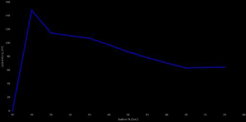

Was mich mehr interessieren würde (und ja auch eher in diesen Thread gehört) - hat schon mal jemand eine Art Tabelle erstellt Start-SoC + Außenemperatur (o. evt. Akku-Temperatur) und dazu die mittlere Ladeleistung bis 80% SoC (o. sogar die Ladekurven)?
Anbei mein Ergebnis von gestern Ionity, 25°C Außentemperatur und ca. 10 km Fahrt bei 120 auf der AB.
Start- und End SOC nicht im Wunschbereich aber trotzdem in rund 30 min mit passabler Leistung geladen.
So ähnlich war es bei wärmeren Temperaturen auch im Vorjahr. Dazu Bild Nr.2 mit etwas idealeren Werten für Start und End-SOC, auch das war in 29 min erledigt.
Im Winter wegen mangelnder Konditionierung der Batterietemperatur hat das natürlich ganz anders ausgesehen.
Bei den aktuellen Temperaturen bin ich durchaus zufrieden mit der Ladeleistung.
Ladekurve ID4 GTX
Ladekurve 2023

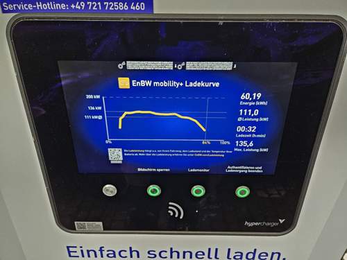

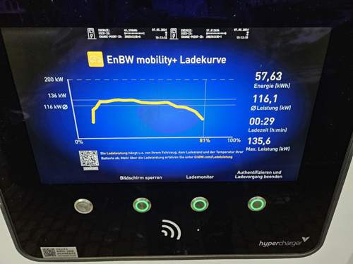

Die Ladekurven scheinen neben natürlich vom Start-SoC u. Außen(Akku)-Temp. schon auch sehr vom Fahrzeug abhängig zu sein. Hier meine Bilder von gestern Abend: Start 14% SoC / Ende 84% SoC / Außentemperatur 14°C vor dem Laden nur ein paar km langsam bergab gefahren (d.h. kein Vorheizen - Bild direkt nach dem Laden aufgenommen) - hat nur 32 min. gedauert für +70% SoC - im Schnitt m. 111 kW / Peak 136 kW - eigentlich bin ich zufrieden (u. mit meinem Verbrauch sowieso).
