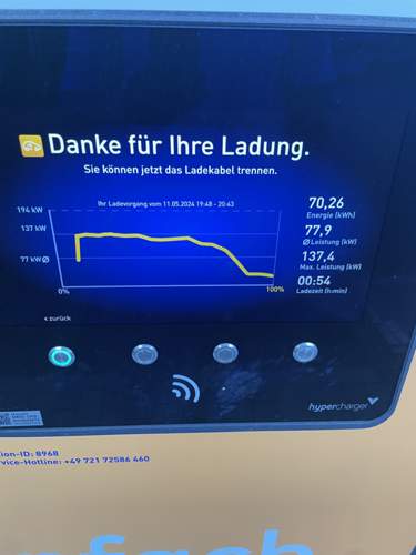

Moin, gestern wollte ich an einem EnBW 300 kW Lader mal die Ladeleistung ausreizen. Unser neuer ID.4 GTX hat aber, durchs Fahrzeug gesteuert, nur mit 75 kW geladen.
Ich konnte nirgends einen Hinweis finden weshalb. Hat jemand eine Idee?

Manchmal sind auch einfach die Ladesäulen gedrosselt. Bei den aktuellen Temperaturen gibt es sonst keine Probleme an den Ladesäulen. Es muss nicht immer am Auto liegen.

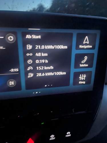

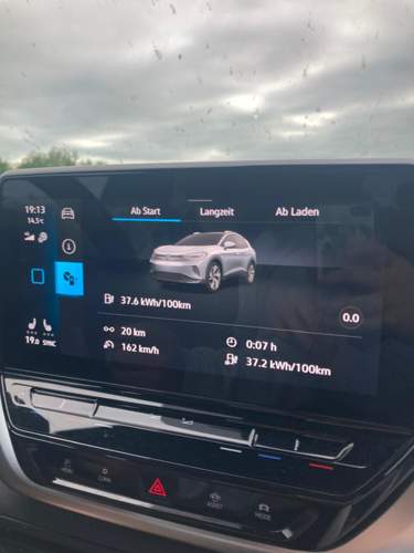

Insofern... doch... wenn du nach dem Laden auf 80% an der Autobahn direkt wieder auf die Piste gehst, Tempomat 160 und gib ihm, dann wirst du die 200km nicht schaffen.
Das sagen uns leider die Werte, die uns VW im CoC mit auf den Weg gibt, das sagt und der Verbrauch, den VW für Autobahn angibt (wo nicht einmal 120 gefahren wird im WLTP), das sagt uns der VW-
Habe am Wochenende mal den Selbstversuch gemacht. Wirklich 162 km/h am Stück waren selbst auf der A20 nur für 20km möglich. Damit schafft man dann mit 80 Prozent keine 200km, mit vollem Akku theoretisch möglich.
Anders sieht es dann schon aus sobald Verkehr und Tempolimits dazu kommen, also quasi der Normalfall. 300km auch bei zügiger Fahrt sind definitiv kein Märchen. (Um diese Durchschnittsgeschwindigkeiten zu fahren musste ich mehr als zügig unterwegs sein).
