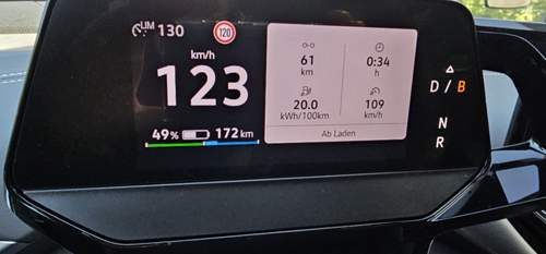

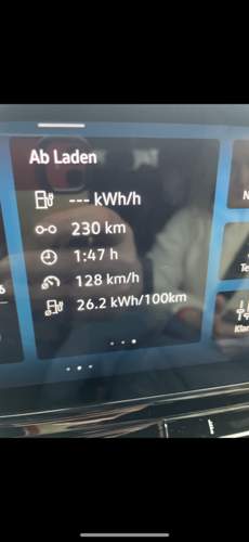

Mal ein Beispiel aus der Praxis, eine Tour von dieser Woche. Erste Etappe sind 40km Landstraße, die das Durchschnittstempo drücken und der Rest (gut 220km) Autobahn. In diesem Fall Autobahn wenn geht Tempo 165 laut Tacho (GPS 162). Wenige Kilometer mit Geschwindigkeitsbeschränkungen oder Baustelle. Im Worstcase Fall (Winter mit starkem Gegenwind) muss man das Zieltempo auf 140-130 reduzieren, um bis zur Ladesäule zu kommen. (mein e-tron 55 hat auf der selben Strecke mit Zielgeschwindigkeit 160 zwischen 34 und 36 kWh/100km verbraucht, bis zu dieser Ladestation bin ich mit dem nie gekommen).
Ladevorgang von 13 auf 65 Prozent, maximale Leistung 140kW, zuletzt 111kW.
Direkt im Anschluss bin ich einmal möglichst GPS 120 gefahren – nach 60 km hatte ich keine Lust mehr und bin wieder schneller gefahren. Verbrauch 20 kWh/100 km, Höhe unverändert im Tiefland, praktisch windstill. Weil direkt nach dem Ladestopp hat die Akkukühlung die ersten 20 km über 4kW Leistung gezogen und damit den Verbrauch noch erhöht. Im Winter kämen für die Heizung rund 2kWh/100km hinzu. Bei diesem Dauertempo sind also 350 km von 100 auf 5% möglich, von 80 auf 5 dann 270 km.
Das alles mit einem ID.4 Pro. Der GTX benötigt ein paar wenige Prozent mehr. Ein ID.5 aufgrund der besseren Aerodynamik vor allem auf der Autobahn ein paar wenige Prozent weniger als der ID.4.

Und? Wo widerspricht das hier in irgendeiner Weise dem, was Mabi2 und ich die ganze Zeit sagen?
Da stehen einmal Durchschnitt 115 mit 24kWh/100km, weil da eben 40km Landstraße mir bei sind und einmal Durchschnitt 109, mehr oder weniger konstant mit 120 auf der Autobahn, was 20kWh/100km ergibt.
Das passt doch recht exakt zu dem, was ich ausgerechnet hatte?

Das Foto haben wir schon. Ich habe es hier nochmal für dich angehängt. 😉
Das was du und Mabi nicht verstehen ist ganz einfach das niemand behauptet hat 300km mit 160km/h durch zufahren. Sondern lediglich das man da wo es geht auch schnell fahren kann.
Baustellen, Stau, Tempolimits drücken ganz automatisch den Verbrauch und die Durchschnittsgeschwindigkeit.
