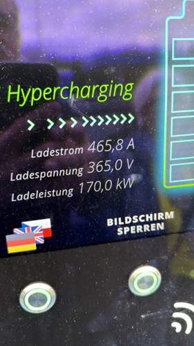

Gestern beim 2. Ladestop (wir sind auf dem Weg zum Gardasee):
Verbrauch vorher 24kW/100 km, Außentemperatur 15°
Ein kleinen Spaziergang gabs währen der Ladepause auch.
Na also, geht doch.
So ist das auch bei mir.

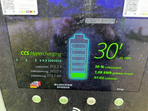

Heute direkt nach Ladebeginn. Der Akku sollte so mittelwarm gewesen sein, nach längerer, aber eher moderater Autobahnfahrt und danach noch 20 km über Land.
Nicht überragend, aber auch ganz o.k.
ID.4 GTX, SW3.7.
Bei 30 % 115kw ja ist ok mehr aber auch nicht. Ab 30 geht es wahrscheinlich runter dann kann man sich vorstellen wie es weiter geht. Wie lange hast du geladen ? Aber man kann es wirklich nicht schön reden es ist Mittelmaß . Leider
