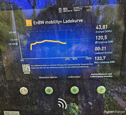

Moin, gestern wollte ich an einem EnBW 300 kW Lader mal die Ladeleistung ausreizen. Unser neuer ID.4 GTX hat aber, durchs Fahrzeug gesteuert, nur mit 75 kW geladen.
Ich konnte nirgends einen Hinweis finden weshalb. Hat jemand eine Idee?

Die Zeit von >50 min. für 10/80% kalt laden ist zwar lang aber nicht ganz daneben - mein "alter" ID.4 (23er m. SW 3.2) hat kalt auch nie mehr als 75 kW geladen im Mittel ca. 65 kW bei 20/80% - das rechnet sich 77 kWh * 70% (10/80) = 54 kWh / 65 kW = ca. 50 min. - stimmt in etwa !
Bei warmem Akku hat der ID.4 immer m. Peak 130 kW u. im MIttel >90 kW geladen - dann sind das nur <35 min. !
Das ist auch der Vorteil des neuen ID.4 FL (wenn man Vorheizen rechtzeitig startet) - das Bild zeigt den Ladevorgang des Neuen bei +5°C (!) Außentemperatur nach ca. 25 min. Vorheizen - 120 kW im Mittel ist m.M.n. ganz brauchbar !
Id-4-fl-mvhz
Es ging um einen warmen Akku und nicht um den kalt worst case.
Welche Leistung hat die Akkuheizung?
Das müssten so um die 5kW sein, da der normale PTC genutzt wird.
Okay. Also kostet das Konditionieren fürs schnellere Schnellladen auch gern mal 3-4 kWh.
