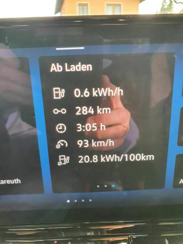

Heute mal eine größere Tagestour um die Kinder von den Großeltern zu holen. Da ich nicht dauerhaft mit 120/130kmh über die Autobahn (95%) fahre sondern auch mal mit 140 - 180kmh fahre bin ich zufrieden.
Ist ein ID4 GTX.
Na, dass ist doch top
