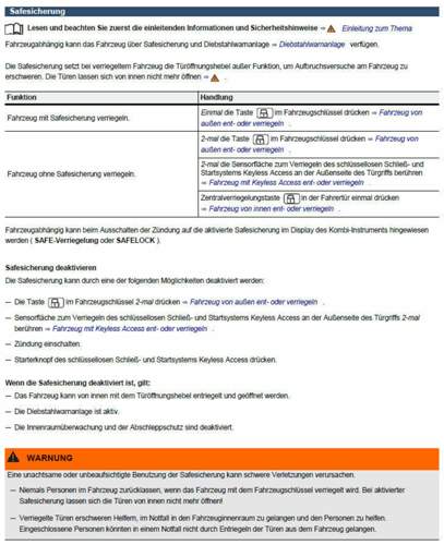

Safe-Sicherung:
Wenn die Türen von innen nicht zu öffnen sind, scheitert ein Einbruchsversuch, bei dem nur eine kleine Scheibe eingeschlagen wird, um eine Tür von innen zu öffnen.
Hingegen ist das kontraproduktiv, wenn beim kurzen Verlassen des Autos noch jemand drinnen sitzt, der käme keinesfalls raus, wenn Safe-Sicherung aktiv ist.
Edit:
Im Anhang die offizielle Erklärung seitens VW zur Safesicherung.
Ich hoffe, man kanns halbwegs lesen.
(Quelle: Bedienungsanleitung VW Passat B8)
Safesicherung
Der ID.4 hat keine Safe Sicherung, mag wahrscheinlich auch daran liegen das elektronisch geöffnet wird.
... wird aber bei VW im "Assistenz-Paket" (für Business, Family, Tech und Max) aufgelistet.
Ist die Safe Sicherung nicht genau umgedreht? Das wenn diese vorhanden ist, das man von innen die Tür öffnen kann? Gab doch mal vor paar Jahren in Amerika so Fälle wo Leute von innen die Tür nicht mehr öffnen konnten, Auto stand in der prallen Sonne und dann verstorben sind. Weiß jetzt nicht mehr wie da der Zusammenhang war genau.
Weil umgedreht wäre ja fahrlässig, da würde ja das neuste Keyless Sytem ja nix nutzen wenn man keine Safe Sicherung hat. Dann kann ja jeder Scheibe einschlagen und von innen öffnen.
Bei mein ID.4 1st Max den ich bestellt habe steht auch ohne Safe Sicherung. Da hoffe mal da die Tür elektronisch geöffnet wird das der Innenhebel nicht funktioniert nach dem Abschließen.
Ich habe 4 Beiträge weiter oben einen Auszug meiner Bedienungsanleitung (Passat B8 mit Safesicherung) angehängt, sie funktioniert genauso wie beschrieben.
Neben den verriegelten Türen spielt dabei auch noch die Alarmanlage, insbesondere die Innenraumüberwachung mit eine Rolle.
Ich meine mich erinnern zu können, dass es die Safesicherung nur in Verbindung mit Diebstahlwarnanlage und Innenraumüberwachung gibt (so zumindest wissentlich bei VW und Skoda).
Das hat z. B. der 1st Max nicht, folglich auch keine Safesicherung.
