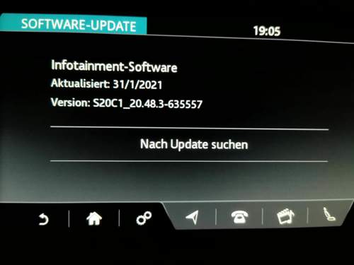

November 2020 20C_20.43.1
Januar 2021 20C1_20.48.3

Bei mir gleiches Verhalten: Infotainment Update gefunden, geladen und installiert.
Fahrzeug-SW 18.2 ist aber angeblich akutell.
18.2 habe ich im Oktober beim Händler aufgespielt bekommen, schon damals hatte die Onbord-Suche behauptet, die SW sei aktuell.
Gestern zur Inspektion gewesen, nun 19.2 drauf

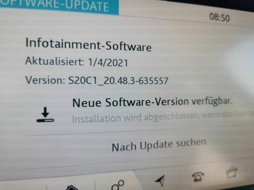

Ich habe heute Update bekommen...
Und mal wieder update
@turbovectra schrieb am 1. April 2021 um 12:30:55 Uhr:
Dieses Update ist seit dem 14. Dezember 2020 verfügbar, oder irre ich mich?
