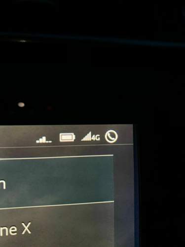

Hat einer von euch schonmal das rechte runde Symbol in der Anzeige gehabt und weiß, was es bedeutet? In der Anleitung finde ich nix....
....entgangener Anruf. Du musst dann in Telefonmenü Mitteilungen anklicken, dann kommt die Message, und dann sollte das Zeichen oben rechts weg sein.
@Kremserfeld schrieb am 22. Dezember 2019 um 18:39:37 Uhr:
Danke, dass werde ich morgen mal direkt testen....

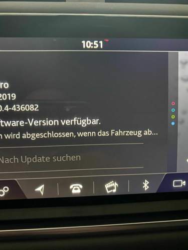

wenn das Fahrzeug ab...
Wie geht es weiter?
Lieben Dank und schöne Weihnachten
@MAL schrieb am 24. Dezember 2019 um 10:53:05 Uhr:
Wie geht es weiter?
abgestellt, abgeschlossen, ....
Dankeschön
