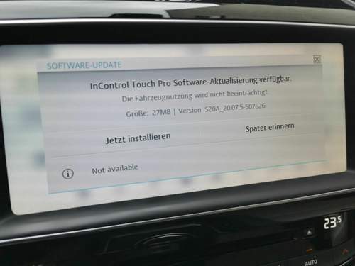

LR hat ja seit Version S.18D im ICTP das Software Update Menü eingeführt. Aber Updates gab es bisher keine.
LR hat jetzt verkündet, dass es damit in Kürze los gehen soll. ABER im Topix muss das auch aktiviert werden. (Nur im Auto reicht nicht...)
Dazu müsst ihr euch im Topix anmelden und auf die neue Ansicht wechseln. Dann sucht Ihr über die VIN nach eurem LR und geht auf "Alle Fahrzeugdaten anzeigen". Dann oben den Reiter "Fahrzeug-Software" anklicken und ihr seht einen Button "SOTA". Der aktiviert die Online Updates. Dafür muss euer Fahrzeug aber eine aktive Internetverbindung via WLAN oder 3G/4G haben. Die Aktivierung dauert auch ganz schön lange (so 5 Minuten). Auf der Seite wird dann auch die derzeit installierte Version und die neueste Verfügbare angezeigt. Und wie es scheint ist auch schon das erste Update Verfügbar. 🙂

meiner ist noch nicht freigeschaltet
Also für das letzte große Update brauchte ich keine Freischaltung mehr. Hab es noch nicht probiert. Bis gleich...
Meldung kommt
Alles klar danke dir
Es wird wieder in Etappen ausgeliefert. Meiner meldet auch mit der manuellen Suche, dass alles aktuell ist.
Aber das ist auch gut so, das entlastet die Server und verhindert grösseren Schaden, wenn etwas nicht passt.
Muss anscheinend doch vom Freundlichen freigeschaltet werden. Angerufen. Freigeschaltet (hat bei ihm 20 Sek gedauert) ...Installiere gerade.

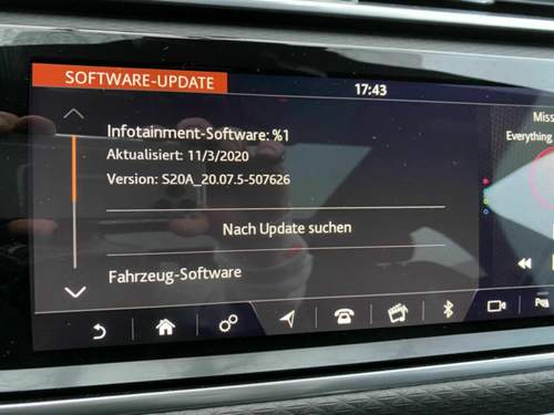

@BirgerJarl aha! Danke für die Info. Bei mir zu spät. Software ist drauf.
Werde aber jetzt nicht wirklich schlau aus der Anzeige.
Was heißt das jetzt: 1% ?
Läuft alles prima wie bisher. Konnektivität gefühlt etwas schneller.
Also sozusagen kommt bald ein Update vom neuen Update...😉
1% steht auch bei mir... Komisch. Tatsächlich soll noch Update kommen... Wie ich heute erfahren habe
@turbovectra Und was bedeutet das jetzt? Das nur 1% installiert wurde?!
Dann müsste theoretisch noch die letze Version laufen.
