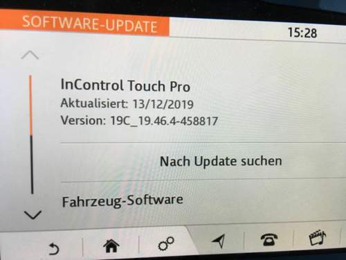

LR hat ja seit Version S.18D im ICTP das Software Update Menü eingeführt. Aber Updates gab es bisher keine.
LR hat jetzt verkündet, dass es damit in Kürze los gehen soll. ABER im Topix muss das auch aktiviert werden. (Nur im Auto reicht nicht...)
Dazu müsst ihr euch im Topix anmelden und auf die neue Ansicht wechseln. Dann sucht Ihr über die VIN nach eurem LR und geht auf "Alle Fahrzeugdaten anzeigen". Dann oben den Reiter "Fahrzeug-Software" anklicken und ihr seht einen Button "SOTA". Der aktiviert die Online Updates. Dafür muss euer Fahrzeug aber eine aktive Internetverbindung via WLAN oder 3G/4G haben. Die Aktivierung dauert auch ganz schön lange (so 5 Minuten). Auf der Seite wird dann auch die derzeit installierte Version und die neueste Verfügbare angezeigt. Und wie es scheint ist auch schon das erste Update Verfügbar. 🙂

@cutf schrieb am 13. Dezember 2019 um 13:24:50 Uhr:
Was mir die Werkstatt mal mitgeteilt hat, war, dass die OTA nur für ICTP ist und nicht für andere Fahrzeugsysteme. Diese seien immer noch nur über die Werkstatt verfügbar.
Genauso ist es wie cudf schreibt und wenn kein Update verfügbar kommt, man aber nicht das neuste drauf hat ist es meistens am Empfang, mir hat der Werks-Mechaniker von LandRover England gesagt, bei schlechtem G4 Signal kommt ebenfalls kein Update verfügbar.

Was für eine Version hast du denn draufgehabt und was heißt „Großes Update“
ich hatte 19B und nun 19C. Was großes Update für das ICTP heißt weiß ich nicht. Der Freundliche sagte nur, das dieses nicht über SOTA geht, bzw. damit nichts zu tun hat.
Laut Topix:
Offene Kampagnen
N347 - Software-Over-the-Air (SOTA) – Incontrol Touch Pro, Software-Aktualisierung
@laszlo66 schrieb am 13. Dezember 2019 um 15:40:44 Uhr:
Eben, 19C hast du schon drauf, aber ein grosses Update steht noch bevor. Dieses muss nicht gezwungenermassen mit dem ICTP zu tun haben. Es könnte gut zB. ein Motorsteuergerät-Update sein, was garantiert nicht über SOTA läuft. Oder weiss der Kuckuck welches Steuergerät genau... 🙂

Der DS hat gestern Nacht das Update geladen. Ohne einen Kontakt zum 🙂
Es scheint also zu klappen, dass jedes Fahrzeug nach den Wünschen von LR updatet, oder eben nicht.
Update geladen, installiert, funktioniert 😎
