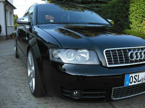

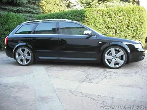

Ich hab jetzt die A8 Felgen (RS6 Optik) drauf.
Größe 9x19 ET44, Reifen 235/35. Hinten mit 3mm Platten pro Seite.
Schleift nix bei mir.

Also, ET 32 hätte nicht funktioniert. Da hätte ich Filz schneiden müssen. Ich hab jetzt ET 40 mit 5er Platten, also ET 35 und es passt. Wie angegossen!
http://www.motor-talk.de/.../b6-a-i205500885.html
sehen echt super aus die felgen auf deinem auto.
Danke.. eigentlich wollte ich anthrazit, aber so find ich es auch ganz gelungen.
