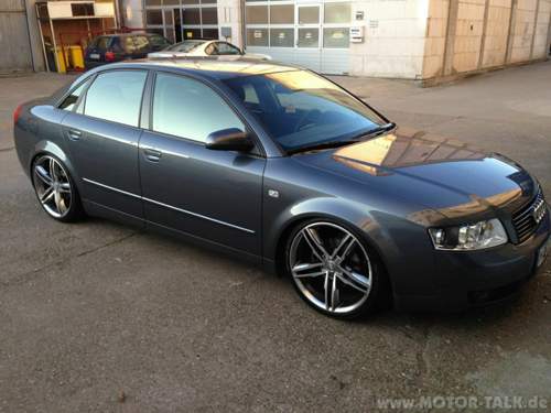

Hi liebe Community
brauch mal Euren guten Rat. Möchte mir gern ein paar 19er Felgen zulegen ... nur kann ich mich da nicht richtig entscheiden.
Zur Wahl stehen folgende 3 Felgen:
EDIT:A8 12 Speichen 8 oder 8.5x19 ET 35/40/43/45 die sind gestrichen !
A8 9 Speichen 8x19 ET 35
RS6 5 Speichen 9x19 ET 35
Hab´s S-Line FW plus 35 H&R Federn drinn. Schleift da bei ET 35 was ? Die 17er S-Line Winterfelgen haben bei ner 10mm Distanz hinten schon geschliffen.
225er oder 235er Reifen?
Kann man auch Nachbauten nehmen ? ... Sind ja etwas günstiger.
Verflixt ... welches Design nur ??? 😁
der sichnichtentscheidenkönnende willi
Achso Farbe ist Atlasgrau wie hier im ersten Pic

  • SAT-Felgen SAT17 silver frontpoliert
  • 8,5x19 ET35
  • keine Spurverbreiterung (nicht nötig, nicht möglich mangels Platz
  • Eintragung beim TÜV problemlos, da mit Gutachten
  • Reifen 235/35 19 91Y mit Gutachten von Conti, weil 91 eigentlich für den A4 B7 3.0 TDI Quattro zu wenig
  • beste Erfahrungen mit Conti CSC3 und noch bessere mit Conti CSC5P

Stoßdämpfer: Sachs Super Touring + Eibach 30 mm + Federteller b5
Felgen: 8.5 x 19 Et 35
Reifen: Conti 5 P 235 35 19 die werde ich Samstag draufziehen
Noch eins, das ganze Spaß hat mich mit allem ca. 1500 euro gekostet mit reifen Conti.

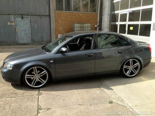

Mit Serienfahrwerk sieht das ganze so aus.
Das sieht alles sehr sehr stimmtig aus 😉
@yunus26
Dezente Tieferlegung, schicke Felgen, eine gelungene Veränderung 🙂
Macht doch gleich ein ganz anderes Auto 😉
Stoppelfahrer
Nur Felgen und tieferlegen, das Auto sieht ganz anders aus. Echt hammer🙂

Hey ZZ66,
die Felgen hatten ein paar kleine Macken. Die 235/35er sind einfach zu schmal für die 8,5er Felgen. Oder ich zu unfähig. 🙄 Jedenfalls habe ich mir letztes Frühjahr die gleichen Felgen wieder gekauft und Yunus meine alten Felgen weiter verkauft. Wie es auf den Bildern aussieht hat sein Kumpel (oder wars der Bruder) das ganz gut wieder hinbekommen, wie Yunus mir das auch sagte, denn auf den Bildern zumindest sieht man nicht mehr viel von den kleinen Bordsteinsünden.
Ich muss zu meiner Schande gestehen, dass ich auch in meinen neuen Felgen bereits wieder ein paar Bordsteinschäden habe. Ich habe mir deshalb sogar schon mal überlegt, ob ich mir nicht ein paar RS4-Winterfelgen in 8x19 ET29 kaufen soll. Da schützt der Reifen das Felgenhorn etwas besser und optisch stehen die Räder genauso im Radhaus, wie die 8,5x19 ET35.
In einem anderen Thread von Passeratisylt gab es auch Bilder von Ensen's Wagen mit den Audi BBS Speedline Felgen in 8,5x19 mit Bridgestone Reifen. Diese scheinen das Felgenhorn auch etwas besser zu schützen, als die CSC's.
Man sieht ja ganz gut auf den Bildern von Yunus, dass das Felgenhorn kaum höher ist, als ein abgesenkter Bordstein. Seine auf den Bildern noch montierten CSC3, die noch auf den Felgen montiert waren, als ich sie verkauft habe, stehen mit der Felgenrippe kaum mehr als einen Millimeter über das Horn hinaus und bieten Null Schutz gegen Bordsteine, weil sie sich einfach sofort wegdrücken und das Horn dem Verderben preisgeben. Das ist mit den CSC5P nicht anders.
Also.... es braucht keine neuen Bilder. Ich habe mir die gleichen Felgen noch einmal gekauft und es hat sich somit optisch nichts geändert.
@Yunus: Dein Wägelchen sieht richtig toll aus mit dem Fahrwerk und den Felgen. Die Dinger sind einfach schön. Zu schade, dass die SAT17 frontpoliert nicht mehr hergestellt werden, was natürlich die Exklusivität deutlich hebt. Die SAT17 gibt es nurmehr ohne Frontpolierung.
