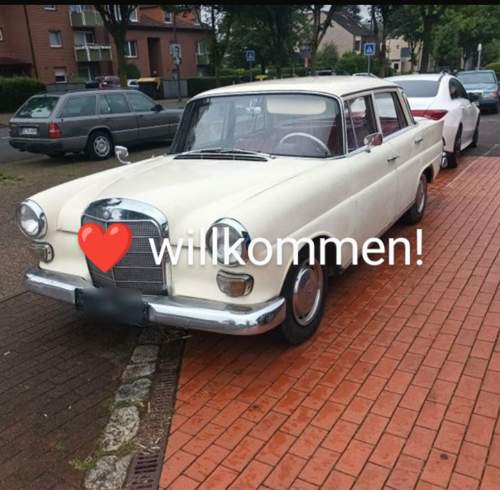

Ich habe es doch tatsächlich gewagt mir eine kleine Heckflosse W110 2.0 Diesel zu kaufen.
Ich war sofort verliebt und konnte ihn billiggst kaufen. Hatte drei Vorbesitzer.
Ich suche jetzt jemanden der aus meiner Nähe kommt und mir hilft, die Zylinderkopfdichtung zu wechseln, da Abgase im Kühler gedrückt werden und die Bremse ist Knüppel hart. Entweder stimmt was mit dem Unterdruck nicht, oder der Bremskraftverstärker ist hin.
Ich bin selber nur Hobbyschrauber, aber auch tüftel ich gerne, was meist dann auch ein positives Ergebnis her gibt.
Ich hänge mal ein par Bilder dran und wer Lust hat mit mir mal drüber zu schauen, der ist herzlich bei mir in Gladbeck willkommen.

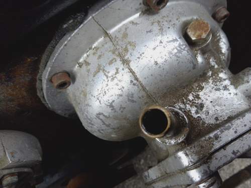

Bezüglich Servobremse.
Viele die nur heutige Fahrzeuge kennen die bemerken die alten Servounterstützung kaum.
Bemerkst du einen Unterschied beim Starten des Fahrzeugs? Also Fuß leicht auf das Bremspedal setzen und beim starten wird das Pedal (etwas) weicher?
Beim 200D müsste der Bremskraftverstärker schon serienmäßig sein. Funktioniert die Unterdruckpumpe?

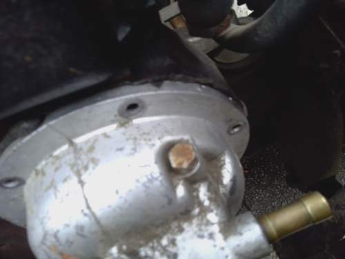

Die U-Pumpe hat mein Vorschreiber schon angesprochen. Auch da hat jemand rumgebastelt, und ohne richtigen Plan. Möglicherweise liegt da schon die Ursache deines Problems.
Da hat jemand den originalen Schlauch abgeschnitten und den vom /8 dran gebastelt. Ich vermute mal, weil die U-Pumpe selber schon mal gewechselt wurde , und da wurde wohl eine gebrauchte von einem /8 eingebaut. Geht völlig problemlos, aber bei Flosse sitzen im Deckel 2 eingegossene Röhrchen, auf die die schwarzen Gummigewebeschläuche zum BKV und zum Ansaugrohr aufgesteckt und mit Schellen gesichert werden. Beim /8 sind dort Gewindestutzen, die Leitungen selber sind aus Hartkunststoff, durchsichtig und haben an den Enden eingeschrumpfte Leitungen mit Überwurfmuttern. Das Rückschlagventil, welches hier die beiden unterschiedlichen Leitungen verbindet, gehört natürlich in die Leitung zum BKV und nicht in die Leitung zum Ansaugrohr! Das könnte dort schon einmal genau verkehrt herum momntiert sein, wenn es richtig herum montiert ist , schadet es aber nichts. Hauptsache, in der Leitung zum BKV ist eins.
Also testen: Beide Leitungen an der Pumpe entfernen, Motor laufen lassen. Jetzt muss am linken Anschluss der U-Pumpe (Seitenangaben erfolgen bei Fzgen grundsätzlich immer in Fahrtrichtung!) ein Unterdruck spürbar sein, wenn man den Daumen auf den Anschluss drückt, muss der Sog fast schon schmerzhaft sein. Aus dem rechten Anschluss muss saubere Luft kommen, keineswegs Ölnebel oder Tröpfchen. Defekte U-Pumpen können den Motor innerhalb von Sekunden komplett zerstören und zählen neben nicht eingestellten Ventilen zu den häufigsten Gründen für einen vorzeitigen Motortod.
Dann den Schlauch, der zum Ansaugrohr führt, unten an der U-Pumpe zuhalten , auch hier muss ein schwacher U-Druck fühlbar sein , sonst ist das überflüssige Ventil in dieser Leitung falsch eingebaut.
Dann den Anschluss am BKV abnehmen, den Schlauch wieder auf die U-Pumpe links, also der Saugseite draufstecken, jetzt muss der U-Druck am Schauchende zum BKV vorhanden sein, ansonsten ist das Rückschlagventil falsch eingebaut.
Defekte BKV sind extrem selten , mitsamt der Aluhalterung passt der vom /8 und hat eine bessere Verstärkung.
