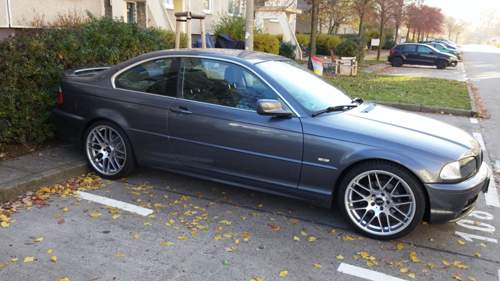

Hier ein Bild, der ist schon etwas größer.

Ach der kleine Clubsport Spoiler… für die Kasko brauchst du irgendwelche Bilder als Nachweis dass die kleine Theke drauf war um diese ersetzen zu können da du keinen clubsport besitzt.
Ist auf jeden Fall nicht so tragisch
@donBogi schrieb am 18. Dezember 2023 um 07:20:40 Uhr:
Ich glaube, das ist kein Clubsport-Teil. Auf dem Teilegutachten steht Aerodynamikpaket.
Für die Kaskoversicherung muss das vermutlich eingetragen bzw. zumindest vom TÜV abgenommen worden sein. Ich hab versucht, da nachzufragen, aber du bekommst irgendwie von niemandem eine verlässliche Antwort.

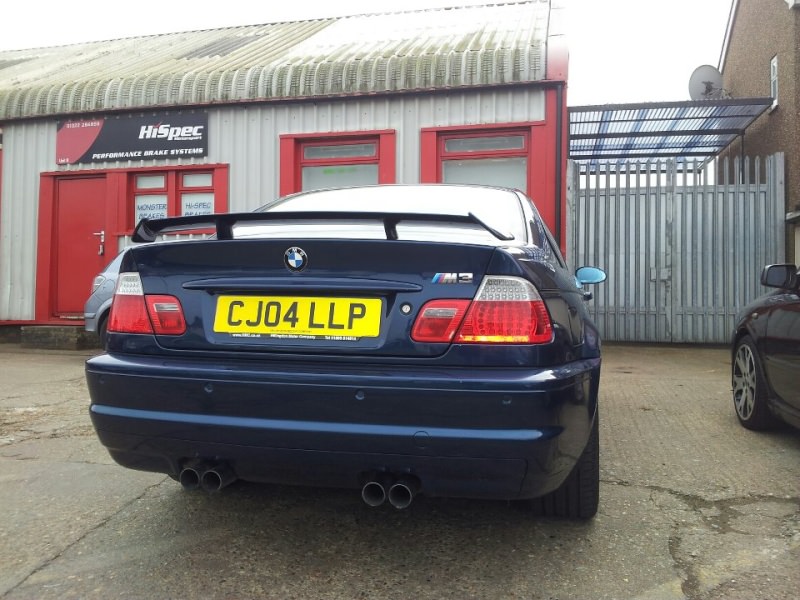

Clubsport Nr.1:
Klick
Sieht so aus:
Klick
Aerodynamikpaket-Heckspoiler Nr.5:
Klick
Sieht so aus:
Klick

@CaptainFuture01 schrieb am 18. Dezember 2023 um 18:03:10 Uhr:
@donBogi
Clubsport Nr.1:
Klick
Sieht so aus:
Klick
Klick
Sieht so aus:
Klick
